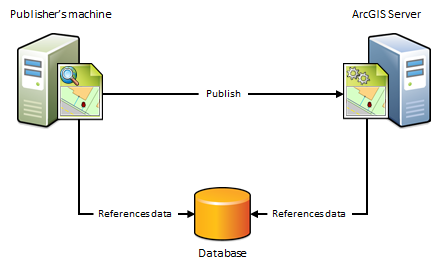

发布者的计算机与 ArcGIS Server 站点引用同一数据库
如果发布者的计算机与 ArcGIS Server 站点将引用相同数据库、企业级地理数据库或云数据仓库中的数据,则注册数据时,请导入发布者的数据库连接文件,然后将 ArcGIS Server 站点的数据库连接设置为与发布者连接相同。
发布者的计算机与 ArcGIS Server 查看和访问位于同一数据库中的数据
何时使用此方案
如果希望避免向 ArcGIS Server 计算机上放置数据副本,请使用此方案。 例如,假设您希望使用本地企业级地理数据库的数据从 ArcGIS Pro 向 ArcGIS Server 发布地图服务。 为避免将地图文档所引用的数据副本放置在其中一台 ArcGIS Server 计算机的文件夹中,请导入发布者的数据库连接并将 ArcGIS Server 站点的数据库连接设置为与发布者连接相同。 发布后,地图文档将继续引用存储在企业级地理数据库中的数据。
何时不使用此方案
如果数据位于文件地理数据库或文件目录中,则不要使用此方案。 应使用下一个方案。
如果希望在企业级地理数据库中保留一份单独的数据副本以便在 Web 中使用,则不要使用此方案。

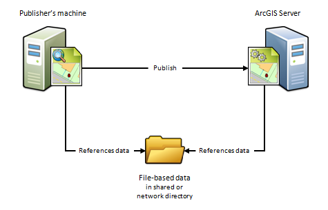

发布者的计算机与 ArcGIS Server 站点引用同一文件夹
如果发布者的计算机与 ArcGIS Server 站点将引用同一文件夹上的数据,注册数据时,请指定发布者的文件夹路径并将 ArcGIS Server 站点的文件夹路径设置为与发布者路径相同。 除了使用文件夹而不是数据库,此方案与上一方案没什么不同。
发布者的计算机与 ArcGIS Server 查看和访问位于同一文件夹中的数据
何时使用此方案
如果希望避免在其中一台 ArcGIS Server 计算机上放置数据副本,请使用此方案。 例如,假设您希望使用某一网络目录中的数据向 ArcGIS Server 发布地理处理服务。 为避免将地理处理服务数据的副本复制到其中一台 ArcGIS Server 计算机上,请指定发布者的文件夹路径并将 ArcGIS Server 站点的文件夹路径设置为与发布者路径相同。 发布后,地理处理服务将继续引用存储在网络目录中的地理处理模型、输入、输出、脚本和投影数据。
如果拥有管理所有数据的 Linux 上的 ArcGIS Server 站点,且已设置 Samba 以允许在 Microsoft Windows 和 Linux 之间共享文件,则建议使用此方案。 例如,如果希望发布引用 Linux 计算机上数据的地图文档,请将 Samba 目录 (\\net\data) 注册为发布者文件夹,并将 Linux 目录 (/net/data) 注册为 ArcGIS Server 站点文件夹。 发布后,地图文档会自动修改以引用 Linux 计算机中的目录。
注:
当使用 Samba 目录在 Windows 和 Linux 之间共享数据时,建议您在发布之前禁用 Samba 配置设置中的机会锁;否则在发布时可能会遇到错误。 有关完整说明,请参阅常见问题和解决方案。
何时不使用此方案
如果数据位于数据库中,则不要使用此方案。 应使用上一个方案。
如果要发布要素或 WFS-T 服务,则不要使用此方案。

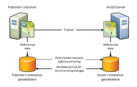

发布者的计算机和 ArcGIS Server 站点引用不同的地理数据库,并且数据不是静态数据
由于防火墙的存在、计算平台之间的差异或者希望保留一份单独的数据副本以便在 Web 中使用,发布者与 ArcGIS Server 站点可能各自引用不同地理数据库中的相同数据。 要使用此方案注册您的数据,必须同时导入与发布者数据库的连接以及与 ArcGIS Server 站点的地理数据库的连接。
发布者的计算机与 ArcGIS Server 使用单独的地理数据库
何时使用此方案
如果希望在本地企业级地理数据库中保留一份单独的数据副本以便在 Web 中使用,请使用此方案。 在这种情况下,您有责任确保联合 ArcGIS Server 站点地理数据库中存在一份发布者地理数据库的数据副本。 您只能将此方案用于企业级地理数据库,而不能用于数据库。
您也可以使用地理数据服务同步企业级地理数据库,以确保对发布者数据库所做的任何后续更改都反映在 ArcGIS Server 站点的地理数据库中。 这对于云部署尤其有利,因为不需要有人登录到云计算机并安排数据传输。
此方案也非常适合将要素服务发布到本地或云 ArcGIS Server 站点。 例如,如果使用此方案发布要素服务,则您可将本地执行的编辑内容推送到 ArcGIS Server 站点地理数据库,从而使其可供要素服务的最终用户使用。 相反,如果 Web 编辑者更改了 ArcGIS Server 站点的地理数据库中的任何要素,则您可将所执行的编辑内容与发布者地理数据库同步。
何时不使用此方案
请勿在以下任何情况下使用此方案:

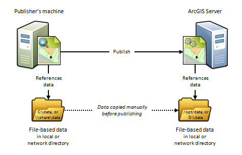

发布者的计算机与 ArcGIS Server 站点引用不同的文件夹
由于防火墙的存在、计算平台之间的差异或者保留一份单独的数据副本以便在 Web 中使用,发布者与 ArcGIS Server 站点可能各自在他们自己的数据文件夹中引用相同数据的副本。 要使用此方案注册数据,您必须输入发布者文件夹和服务器文件夹的路径。
发布者的计算机与 ArcGIS Server 使用各自不同的数据目录
何时使用此方案
此方案适用于 Linux 部署、云部署或者任何希望发布者与 Web 用户使用单独数据副本的部署。
例如,如果希望将地图服务从 ArcGIS Pro 发布到 Linux 上的独立 ArcGIS Server 站点,可以创建一份地图文档数据的相同副本,并将数据放置在 ArcGIS Server 计算机上。 将两个目录都注册到 ArcGIS Server 站点并将其发布后,地图文档会自动修改,以引用 ArcGIS Server 计算机上的文件夹。
如果要将其发布到在云端运行的 ArcGIS Server 站点,此方案同样有用。 例如,您可以复制本地数据并将其放置于云中虚拟机上的任意目录。 发布后,数据路径会自动修改以引用云服务器中的目录。 这种方法的缺点是,需要用户登录到云计算机并为向云进行数据传输做好安排(这可以通过 FTP、远程桌面复制和粘贴或者其他受支持的数据传输方法来执行)。
何时不使用此方案
请勿在以下任何情况下使用此方案:

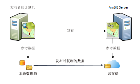

发布者的计算机引用本地地图或影像数据,而 ArcGIS Server 站点引用云存储位置
如果您的 ArcGIS GIS Server 站点或 ArcGIS Image Server 站点正在云端运行,并且您还希望将地图或影像服务缓存存储在云端,则发布信息之前,请为您的云提供商提供连接和身份验证信息。 发布缓存的地图或影像服务时,缓存将驻留在注册的云存储中。
通过云容器中存储的缓存发布地图或影像服务
何时使用此方案
如果您的 ArcGIS Server 站点在 AWS、Microsoft Azure 或 Alibaba 上运行,并且您希望地图或影像服务分别引用存储在 Amazon S3 存储桶、Azure Blob 存储容器或 Alibaba Cloud Object Storage Service (OSS) 存储桶中的缓存,请使用此方案。
何时不使用此方案
如果您的 ArcGIS Server 站点未在云端运行,则请不要使用此方案。
