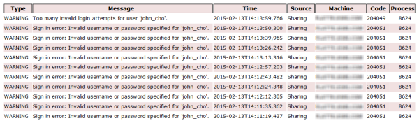

随即返回一些消息和详细信息。 例如,如果某用户因多次输入错误密码而导致账户锁定,您将看到以下消息:
在上述场景中,用户 john_cho 尝试登录,但输入的密码错误。 尝试五次后,强制执行了账户锁定策略,该用户的账户被锁定。 这也可能指示恶意用户正试图访问该组织。
