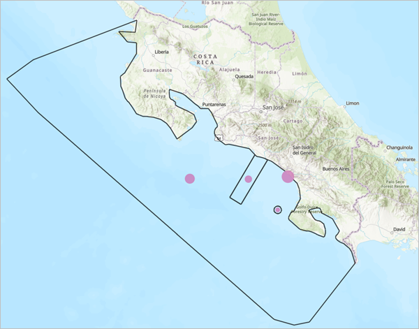

一名 GIS 分析人员正在研究哥斯达黎加的海洋保护区内的鲸鱼数量。 该分析人员使用“聚合点”确定哪个保护区在四个月的研究时间段内观测到的鲸鱼数最多。
汇总海洋保护区内的鲸鱼观测数量。
