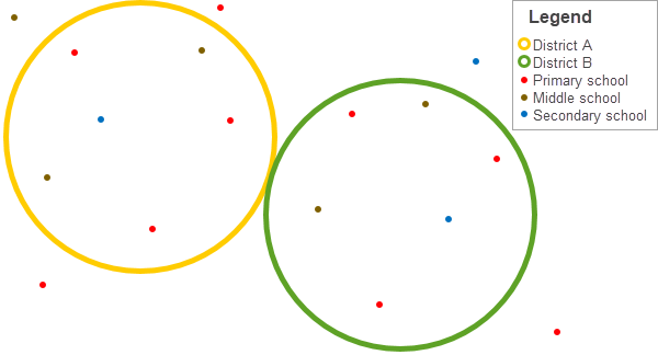

在现实场景中,可以通过汇总点确定每个学区中学生的总数。 每个点表示一所学校。 Type 字段给出了学校类型(小学、中学或高中),人数字段给出了每所学校招收的学生人数。
下图显示了一个假设的点和边界图层,而表格对点图层的属性进行了汇总。

下表给出了针对区域 A 的计算和结果。 从结果中,您可以看到区域 A 中有 2568 名学生。 运行工具时,也会给出区域 B 的结果。

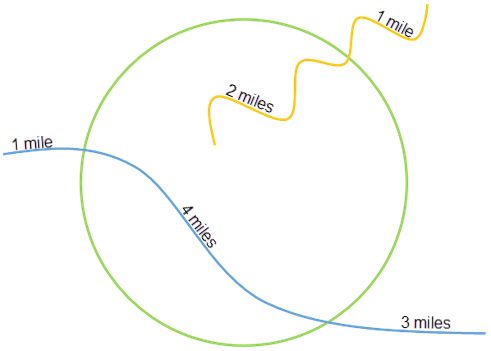

在现实场景中,可使用此分析来确定指定边界范围内河流的总水量。 每条线表示一条部分位于边界内的河。
下图显示了一个假设的线和边界图层,而表格对线图层的属性进行了汇总。

下表中给出了容量的计算结果。 从结果中,您可以看到总容量为 9,000 加仑。
注:
计算使用边界区域范围内线的比例。 例如,黄色线的总容量为 6,000 加仑,其总长度三英里中有两英里位于边界范围内。 因此,执行计算时使用 4,000 加仑作为黄线的容量:

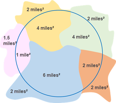

在现实场景中,可使用此分析来确定城市周边的人口数。 蓝色轮廓表示社区的边界,较小的面表示人口普查区块。
下图显示了一个假设的面和边界图层,而表格对面图层的属性进行了汇总。

下表中给出了人口的计算结果。 从结果中可以看到社区中有 10,841 人,每个人口普查区块的平均人数约为 2,666 人(平均值)。
