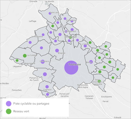

示例
要求分析人员创建关于法国图卢兹骑行网络的报告,用于支持该市的可持续发展计划。 对于每个镇区,其骑行路径的总长度可使用“范围内汇总”进行计算。
汇总镇区内的骑行网络。
