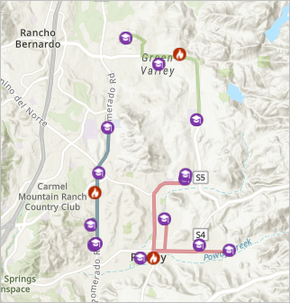

安全服务部门的主管想要确定城市中就驾驶时间而言距离各学校最近的消防站。 主管希望利用此信息来设置紧急情况下各学校的主响应和副响应消防站,此信息可以使用“查找最近设施点”工具进行采集。
距离学校最近的消防站
