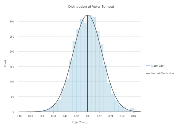

以下直方图可对 2016 年美国大选的投票率分布进行可视化。
  • 数字 - 投票率
  • 叠加 - 平均值,正态分布
2016 年美国大选投票率直方图

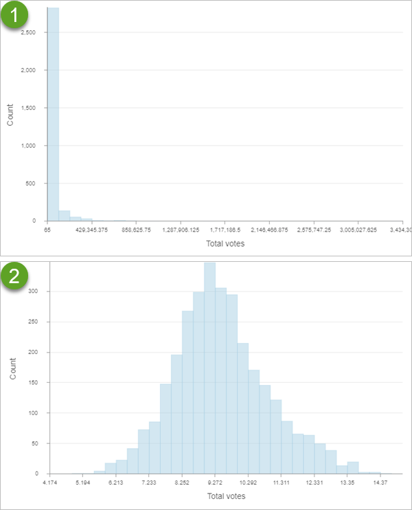

以下示例显示了 2016 年美国大选的总投票分布。 第一张图像为正偏分布,且未应用任何变换。 第二个图像应用了对数变换,从而使直方图具有更为正态的分布。
有和没有对数变换的总投票直方图
图像 变换
图像 1 无
图像 2 对数
注:
对数变换只能应用于大于零的数字。
