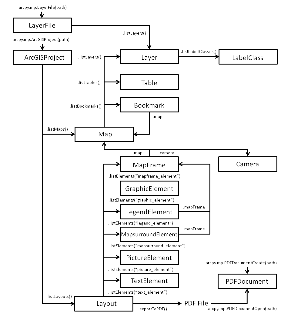

下图显示了一些 arcpy.mp 中最常用的类,以及引用某一特定类所需的函数或属性的位置与名称。 该图仅为示例,不显示完整对象集。 对象的两个主要入口点是通过 ArcGISProject 类或 LayerFile 类。
arcpy.mp OMD 概述
