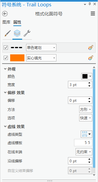

示例 3:修改图层符号系统
此示例演示了 CIM 对象模型可以有多少层嵌套,同时显示了 CIM 级别访问的优势。 托管的 arcpy.mp API 对渲染器和属性深度的访问权限有限。 它只能修改符号的默认图层的简单属性。 但是,CIM 可以访问具有多个图层的符号。 以下屏幕截图显示了应用程序中 arcpy.mp API 无法使用的设置:
面要素图层的“符号系统”窗格
下方是一个经过编辑的简化 JSON 文件,仅显示图层符号系统的渲染器信息。 renderer 是一个 CIMSimpleRenderer,具有一个 symbol 属性(表示 CIMSymbolReference),该对象也具有一个 symbol 属性(为 CIMPolygonSymbol),并且它包含两个 symbolLayers:CIMSolidStroke 和 CIMSolidFill,两者均显示在符号系统窗格中可用的属性。
"layerDefinitions" : [
   "renderer" : {
     "type" : "CIMSimpleRenderer",
     "patch" : "Default",
     "symbol" : {
       "type" : "CIMSymbolReference",
       "symbol" : {
         "type" : "CIMPolygonSymbol",
         "symbolLayers" : [
             "type" : "CIMSolidStroke",
             "effects" : [
                 "type" : "CIMGeometricEffectDashes",
                 "dashTemplate" : [ 5, 5],
                 "lineDashEnding" : "NoConstraint",
                 "controlPointEnding" : "NoConstraint"
             "enable" : true,
             "capStyle" : "Round",
             "joinStyle" : "Round",
             "lineStyle3D" : "Strip",
             "miterLimit" : 10,
             "width" : 3,
             "color" : {
               "type" : "CIMRGBColor",
               "values" : [0, 0, 0, 100]
             "type" : "CIMSolidFill",
             "enable" : true,
             "color" : {
               "values" : [ 255, 127, 0, 100 ]
以下 Python 代码使用 CIM 访问修改图层的符号系统。 将修改两个符号图层。
# Reference a project, map, and layer using arcpy.mp
p = arcpy.mp.ArcGISProject('current')
m = p.listMaps('Trail Routes')[0]
lyr = m.listLayers('Loops')[0]
# Return the layer's CIM definition
cim_lyr = lyr.getDefinition('V3')
# Modify the color, width and dash template for the SolidStroke layer
symLvl1 = cim_lyr.renderer.symbol.symbol.symbolLayers[0]
symLvl1.color.values = [250, 250, 40, 50]
symLvl1.width = 8
ef1 = symLvl1.effects[0]    #Note, deeper indentation
ef1.dashTemplate = [20, 30] #Only works if there is an existing dash template
# Modify the color/transparency for the SolidFill layer
symLvl2 = cim_lyr.renderer.symbol.symbol.symbolLayers[1]
symLvl2.color.values = [140, 70, 20, 20]
# Push the changes back to the layer object
lyr.setDefinition(cim_lyr)

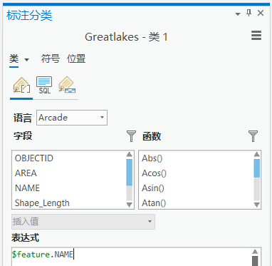

示例 2:不要将应用程序置于奇怪状态
在此示例中,将在 CIM 中修改与图层标注属性关联的表达式引擎。 在下面的屏幕截图中,表达式引擎从默认的 Arcade 更改为 Python。 下图显示了其在 UI 中的外观以及 JSON 部分的显示方式。
要素图层的“标注类”表达式窗格
   "labelClasses" : [
       "type" : "CIMLabelClass",
       "expression" : "$feature.NAME",
       "expressionEngine" : "Arcade",
       "featuresToLabel" : "AllVisibleFeatures",
       "maplexLabelPlacementProperties" : {
       "name" : "Class 1",
       "priority" : -1,
       "standardLabelPlacementProperties" : {
       "textSymbol" : {
       "useCodedValue" : true,
       "visibility" : true,
       "iD" : -1
下面的 Python 脚本仅更改 expressionEngine,而不会更改 expression。 这会导致应用程序行为不规律。 例如,在运行下面的代码后,查看图层的标注属性时,expressionEngine 已正确设置为 Python,但 expression 仍以 Arcade 格式显示。 在用户界面中,当将表达式引擎更改回 Arcade 时,表达式将以 Python 格式显示,与预期格式相反。 要避免发生这种情况,需要更新 expressionEngine 和 expression 属性。
# Update the label expression engine from Arcade, the default, to Python.
# You must also update the expression otherwise the UI won't behave correctly after.
m = p.listMaps('Map')[0]
l = m.listLayers()[0]
l_cim = l.getDefinition('V3')
lc = l_cim.labelClasses[0]
lc.expressionEngine = 'Python'    #From 'Arcade'
lc.expression = '[STATE_NAME]'    #From '$feature.STATE_NAME'
l.setDefinition(l_cim)

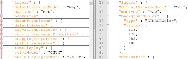

示例 1:单个类 - RGB 颜色
如果您插入新的默认地图并返回地图的 CIM backgroundColor,则该值将为 NoneType,原因是该值未在 CIM 中定义。 默认情况下,新地图的背景颜色将设置为“无颜色”"。 您甚至都不会看到在 JSON 文件中定义该成员。 确定需要执行哪些操作的一种简单的方法就是:使用背景颜色创作地图,然后将更改前后的内容另存为地图文件 (.mapx) 并比较差异。 下面左边的图形表示更改前的 JSON 屏幕截图,右边是更改后的屏幕截图。 它们正在被一个名为 WinMerge 的文本比较应用程序查看。 请注意,在右侧,backgroundColor 成员已插入到 mapType 和 bookmarks 属性之间。 要设置地图的 backgroundColor,您需要创建一个颜色对象;在此示例中为 CIMRGBColor 对象。 该颜色可能已使用其他颜色模型进行了定义,且表示类的类型的 CIM 对象 type 将有所不同。
将背景颜色插入到 JSON 文件中之前和之后结果的屏幕截图
以下代码将创建一个 CIMRGBColor 类,用于设置地图的背景颜色。 请注意,您可能需要关闭底图或其他图层才能看到更改。
m = p.listMaps()[0]
m_cim = m.getDefinition('V3')        #Get the map's CIM definition
#Check to see if a background color exists, if not create a color
if m_cim.backgroundColor is None:
RGBColor = arcpy.cim.CreateCIMObjectFromClassName('CIMRGBColor', 'V3')
RGBColor.values = [115, 178, 255, 100]
m_cim.backgroundColor = RGBColor   #Set the property to the new object
m.setDefinition(m_cim)               #Set the map's CIM definition

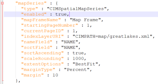

示例 2:单个类 - 空间地图系列
使用 CIM 创建空间地图系列几乎与创建 RGB 颜色一样简单。 空间地图系列也是单个对象,但它具有更多的属性。 下图显示了如何将空间地图系列保留在 JSON 文件中的屏幕截图。 indexLayerURI 是 CIM 独有的概念,不会在用户界面中作为一项设置显示出来。 URI 是保留在 CIM 中以确保引用唯一性的对象的唯一标识符。 对于图层,即使您更改图层名称,URI 也不会更改。 获取 indexLayerURI 值的唯一方法就是通过图层的 CIM 定义进行获取。
将空间地图系列插入到 JSON 文件中的结果的屏幕截图
以下代码将创建一个 CIMSpatialMapSeries 类,用于为布局创作新的空间地图系列。 该示例中包括用于获取图层 URI 值的额外代码行。 注意,需要再次调用 get/setDefinition 函数,以确保内容窗格中的地图系列页面选项卡刷新。
m = p.listMaps('GreatLakes')[0]
l = m.listLayers('GreatLakes')[0]
l_cim = l.getDefinition('V3')         #Get layer's CIM / Layer URI
lURI = l_cim.uRI                      #Needed to specific the index layer
lyt = p.listLayouts('GreatLakes')[0]
lyt_cim = lyt.getDefinition('V3')     #Get Layout's CIM definition
#Create CIM Spatial Map Series Object and populate its properties
ms = arcpy.cim.CreateCIMObjectFromClassName('CIMSpatialMapSeries', 'V3')
ms.enabled = True
ms.mapFrameName = "Great Lakes MF"
ms.startingPageNumber = 1
ms.currentPageID = 2
ms.indexLayerURI = lURI               #Index layer URI from Layer's CIM
ms.nameField = "NAME"
ms.sortField = "NAME"
ms.sortAscending = True
ms.scaleRounding = 1000
ms.extentOptions = "BestFit"
ms.marginType = "Percent"
ms.margin = 10
lyt_cim.mapSeries = ms                #Set new map series to layout
lyt.setDefinition(lyt_cim)            #Set the Layout's CIM definition

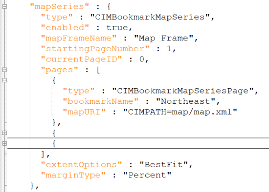

示例 3:一个相关类 - 书签地图系列
前两个示例显示了具有简单属性的 CIM 类。 如本主题前面所述,有时新创建的 CIM 对象将具有依赖于其他 CIM 对象的属性值。 CreateCIMObjectFromClassName 函数不会自动创建所有相关子类,而需要您也使用相同的方法来创建那些相关对象。 CIMBookmarkMapSeries 类是一个示例。 该类具有一个名为 pages 的属性,且该属性为单个 CIMBookmarkMapSeriesPage 对象的集合。 以下是如何将“书签地图系列”保留在 JSON 文件中的屏幕截图。 您将发现 CIMBookmarkMapSeriesPage 类嵌套在 CIMBookmarkMapSeries 类中。 每个页面均由其 bookmarkName 进行定义,且每个书签都有一个 mapURI,即该书签所关联地图的唯一标识符。
将书签地图系列插入到 JSON 文件中的结果的屏幕截图
以下代码将创建一个 CIMBookmarkMapSeries 类和多个 CIMBookmarkMapSeriesPage 类,用于为布局创作新的书签地图系列。 书签地图系列需要引用地图的 URI 且该 URI 与图层的 URI 类似,您只能从地图的 CIM 定义中获取该值。
#Get map URI from map CIM
mURI = m_cim.uRI
#Get Layout CIM
lyt = p.listLayouts('No Map Series')[0]
#Create the CIMBookmarkMapSeriesPage(s) necessary for creating the CIMBookmarkMapSeries
#Iterate through each bookmark in the order you want them added to the map series
bkmkNames = ["Northeast", "Southeast", "Northwest",]
pageList = []
for bkmk in bkmkNames:
bkmkPage = arcpy.cim.CreateCIMObjectFromClassName('CIMBookmarkMapSeriesPage', 'V3')
bkmkPage.bookmarkName = bkmk
bkmkPage.mapURI = mURI
pageList.append(bkmkPage)
#Create a Bookmark Object and populate
bmMS = arcpy.cim.CreateCIMObjectFromClassName('CIMBookmarkMapSeries', 'V3')
bmMS.enabled = True
bmMS.mapFrameName = "Map Frame"
bmMS.startingPageNumber = 1
bmMS.currentPageID = 0
bmMS.extentOptions = "BestFit"
bmMS.marginType = "Percent"
bmMS.pages = pageList
#Set map series to layout and set the layout CIM definition
lyt_cim.mapSeries = bmMS
#Force a refresh of the layout and its associated panes
