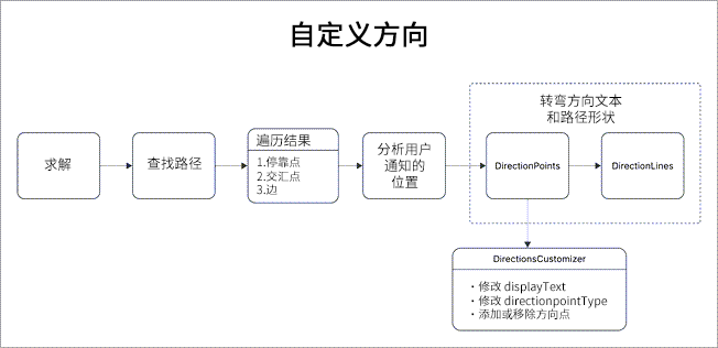

自定义
必须实现 customize 方法。 在初始方向已经创建完成并且可以更改的情况下,将调用此方法。
传入此方法的 arcpy.nax.DirectionsQuery 对象可用于遍历交汇点和边,以获取其关联的方向点。
可以对现有方向点进行更新,例如更改显示文本。 可以创建新的方向点并将其添加到某个元素的方向点列表。 或者,可以将现有方向点移除。
注:
  • 创建方向点时,至少应设置 displayText 和 directionPointType 属性。
  • azimuth、arrivalTime 和 exitNumber 属性在内部设置,无法在方向定制器中设置。
元素具有各种属性,这些属性在自定义路径方向时可能很有帮助。 self.networkQuery 对象可用于从网络数据集检索信息。
路径由停靠点、边和交汇点组成。 这些要素类用于创建路径的方向。 方向由方向点和方向线要素类组成。 方向的创建方式是通过分析停靠点、边和交汇点,找到需要告知用户的某些事件的发生位置。 方向点即会在这些位置创建,并且这些点会与适当的元素关联。 通常,方向点与交汇点相关联。 目前,仅当边上发现地标时,方向点才与边关联。 然后,方向点之间的边会追加到一起以创建方向线。
注:
多个方向点可以与同一个要素相关联。
