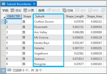

  2. 在内容窗格中,右键单击 Suburb Boundaries 图层,然后单击属性表 。
    属性表随即出现。 图层标注基于图层属性表中的字段值。 在本例中,默认将使用 Suburb 字段。
    郊区边界属性表
  3. 关闭属性表。 在内容窗格中,确保选中 Suburb Boundaries 图层。
  4. 单击功能区上的标注选项卡。 在图层组中,单击标注 。
    郊区使用表中显示的名称进行标注。 在功能区的标注类组中,可以看到标注来自图层属性表的 Suburb 字段。

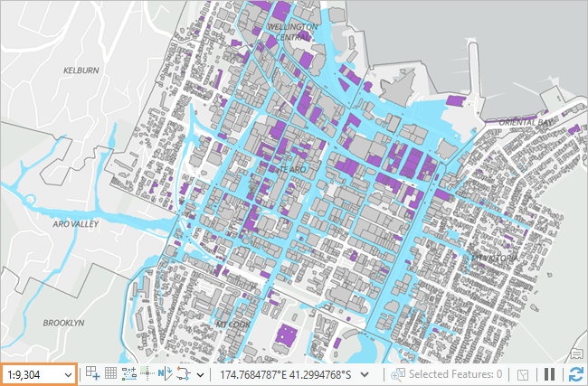

    将地图放大到 Te Aro 邻域。 地图比例显示在地图视图的左下角。 (您的可能有所不同。)两个图层具有可见性范围设置:
    • 当地图比例小于(更远)1:7,000 时,Suburb Boundaries 图层中的标注随即显示。 这是您刚刚创建的设置。
    • 当地图比例大于(更近)1:10,000 时,Building Footprints 图层中的要素随即显示。 已在工程中创建此设置。
  3. 如有必要,请在地图选项卡的导航组中,根据需要单击固定比例放大 ,直到比例阈值超过 7000 并且郊区标注消失为止。

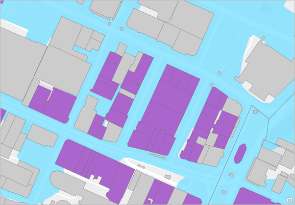

城市规划者担心发生洪水灾害时对历史建筑物造成损害。 已对 Building Footprints 图层进行符号化以显示哪些建筑物是历史建筑物。 放大至位于洪水风险区内的小区域,并以历史建筑物的名字对其进行标注。 默认对图层中的所有要素进行标注。 要仅标注历史建筑物,需要构建 SQL 查询。
  1. 在地图选项卡的导航组中,单击书签 ,然后单击 Historic Buildings 1。
    建筑物和洪水风险区视图

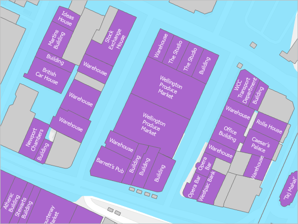

    在地图上,仅标注历史建筑物(使用紫色进行符号化)。
更改标注放置设置
默认情况下,将标注所有历史建筑物,哪怕标注将放置在所属要素之外。 您需要更改一些标注属性和放置设置以使标注更易于查看并使其位于建筑物之内。 一些标注在所有比例下均不显示。
  1. 在标注分类窗格中,单击窗格顶部的位置选项卡。
    如有必要,在位置下,单击位置选项卡 。
  2. 根据需要展开放置。
  3. 将水平放置面设置更改为直接放置面。
    在地图上,已将标注定向到其要素的最长轴。 它们现在能够更好的置于其要素内。
  4. 取消选中可以将标注放置在面边界之外复选框。
    包含位置设置的“标注分类”窗格
    无法再将建筑物标注完全放置于其所属要素之外。 但是,允许标注延伸到要素边界之外。 (您可能看不到当前地图范围内发生任何变化。)
  5. 单击功能区上的标注选项卡。 在文本符号组中,将文本符号的字号更改为 8 pt,并将颜色更改为北极白(调色板上的第 1 行,第 1 列)。
    带有标注的历史建筑物
    您的结果会稍有不同。
    白色标注更易于读取。 字号越小意味着更多的标注可以放置在建筑物内。

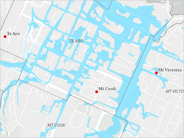

  5. 在内容窗格中,右键单击 Civil Defence Centres 图层,然后单击标注 。
    标注将在地图上显示。 您将更改文本符号。
  6. 单击功能区上的标注选项卡。 在文本符号组中,展开文本符号样式库。 在方案 2 下,单击居民区样式。
    地图上的标注随即进行更新。
  7. 如有必要,在标注分类窗格中,单击选项卡顶行的位置选项卡。 单击其下的位置选项卡 ,然后展开放置。
    提示:
    如果标注分类窗格未打开,则右键单击内容窗格中的 Civil Defence Centres 图层,然后单击标注属性 。
  8. 将放置设置从最佳位置更改为点的下方。
    标注将放置在要素下方。
  9. 将放置更改回最佳位置。
    “最佳位置”放置通常将标注放置在点上方略微偏右的位置。 如有需要,可使用其他位置以避免与其他标注或要素产生冲突。

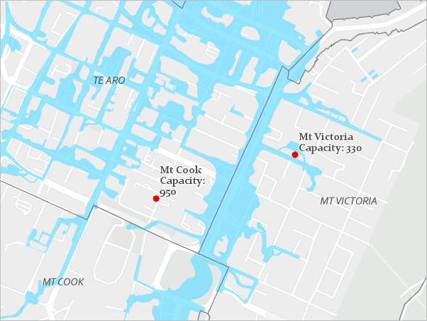

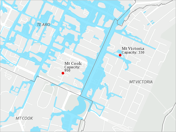

  6. 在窗格的底部,单击应用。 平移地图查看不同郊区中的标注。
    显示容量的地图标注
    站点名称和容量均以相同字号显示。 您需要使用字体标签缩小表达式的第二行。
    注:
    根据默认堆叠设置,一些标注可能分三行显示。 要更改该设置,在标注分类窗格中,单击位置选项卡,单击自适应策略选项卡 ,然后取消选中首选堆叠长标注复选框。
    详细了解标注堆叠
  7. 复制以下表达式。 在表达式框中,删除当前表达式并粘贴新表达式。
    $feature.site_name + TextFormatting.NewLine + "<FNT name= 'Arial' size= '9'>" + "Capacity: " + $feature.Capacity + "</FNT>"
    左侧和右侧字体标签之间的文本将以 9 号 Arial 字体显示。
    最终标注表达式
  8. 单击应用。
    以较小字号显示容量的地图标注

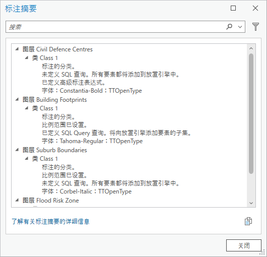

  9. 在功能区标注选项卡的地图组中,单击更多下拉箭头 ,然后单击摘要 。
    标注摘要对话框
    对于地图图层中的每个标注分类,标注摘要对话框会报告比例范围、SQL 查询、高级表达式和字体等设置。 阻止标注正确显示或影响标注绘制性能的所有问题都会以红色文本显示。 在这种情况下,不存在问题,如顶部的“问题 (0)”消息所示。
    详细了解标注摘要报告
