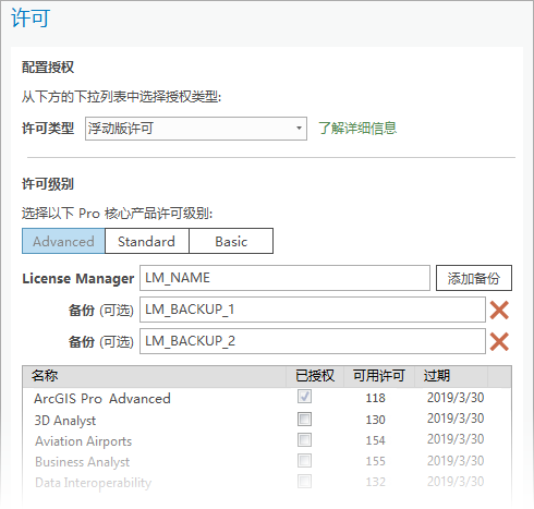

  3. 许可 对话框中,单击 许可类型 下拉菜单并单击 浮动版许可
  4. 许可级别 下,单击您想要使用的许可级别: AdvancedStandardBasic
  5. License Manager 文本框中,输入许可管理器的名称。
    License Manager 的名称是安装许可管理器的计算机的主机名称。 名称由软件许可管理员提供。
  6. 也可单击 添加备份 添加备份许可管理器。
    注:
    您最多可以通过这种方式添加四个备份许可管理器。 如需添加超过四个备份,请在由分号分隔的上一个 备份 文本框中使用以下语法输入许可管理器名称: @LM_BACKUP_5;@LM_BACKUP_6;@LM_BACKUP_7
    许可类型设置为浮动版许可的许可对话框
    随即会显示可用许可和扩展模块。 默认情况下,核心产品许可(例如 ArcGIS Pro Advanced)应处于选中状态。 如未显示任何许可,则请单击 刷新
  7. 许可 列中,选中要使用的任何可用扩展模块对应的框。 单击 确定

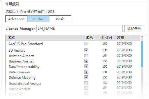

更改许可级别或扩展模块
只要浮动版许可在许可管理器中可用,您即可通过它来灵活地更改 ArcGIS Pro 许可级别或添加扩展模块。
  1. 启动 ArcGIS Pro。
  2. 在 ArcGIS Pro 开始页面中,单击 设置 选项卡 设置 。 或者,如果您正在使用某个工程,请单击功能区上的 工程 选项卡。
  3. 设置 页面上,单击 许可 侧面选项卡。 在 许可 页面上,单击 配置许可选项
  4. 许可级别 下,单击所需的许可级别,并选中您要使用的所有可用扩展模块的复选框。
    许可对话框
    必须关闭应用程序,更改才会生效。
  5. 单击 确定
