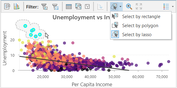

图表、地图和属性表之间的选择是动态的。 如果在图表中选择了一个或多个要素,那么也将同时选中地图和表中的相同要素。 同样,地图或表中的选择也将反映在图表中。 要在图表中进行选择,请执行以下操作:
  1. 通过单击图表窗口中的 选择模式 按钮 活动选择 来确保您的图表处于选择模式中。
  2. 使用选择下拉菜单中的三个选择工具之一可在图表中进行选择。
    • 矩形 活动选择 - 单击图表元素,或在图表上单击并拖动矩形。
    • 面 活动选择面 - 单击图表可创建面的折点。 双击可关闭面并完成选择。
    • 套索 活动选择套索 - 按住鼠标左键,然后使用指针绘制以在图表中创建手绘形状。
  3. 要清除选择,单击图表的空白区域,或在图表窗口中单击 清除选择 按钮 清除已选择 。
选择下拉菜单中的三个选择工具
交互式选择允许您探索感兴趣要素,还可用作过滤机制。 例如,您可能使用选择以高亮显示感兴趣的要素,并对选择集运行地理处理工具。 您还可以将所选要素导出为新的图层或表。

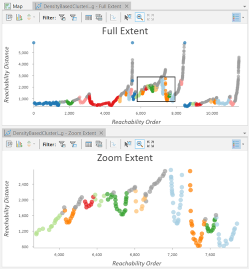

可通过缩放更为详细地检查图表中的某一部分。 要缩放至图表中的某个区域,请执行以下操作:
  1. 通过单击图表窗口中的 缩放模式 按钮 矩形框缩放 来确保您的图表处于缩放模式中。
  2. 单击并拖动以在感兴趣的区域周围创建一个矩形。
    图表完整范围和缩放范围
  3. 要进行平移,请单击并拖动鼠标滚轮键。
  4. 要返回图表的完整范围,请单击图表窗口中的 完整范围 按钮 固定比例缩小 。

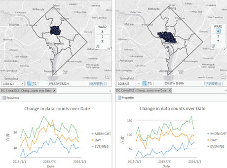

诸如地图和表格一类的图表不会显示当前范围之外的要素,或应用于源图层的查询。 您可以利用范围滑块、时间滑块、定义查询或这三者的各种组合,直观地对图表进行过滤。
在以下示例中,使用范围滑块根据行政区编号过滤华盛顿特区的犯罪行为。 随着行政区编号的改变,地图和图表会更新,以仅显示发生在指定行政区的犯罪行为。
按范围滑块过滤的折线图。

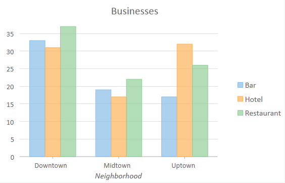

图例
某些图表包括用于在系列之间进行区分或显示统计信息的图例。 可在图表的图例中单击项目以将其开启和关闭。
图例中显示的图表系列。
条形图系列显示在图例中。
在 图表属性 窗格的 系列 选项卡中,可以对条形图和折线图中的图例项目进行重新排序、重新标注以及删除。
图表属性窗格中的图例顺序和标注
