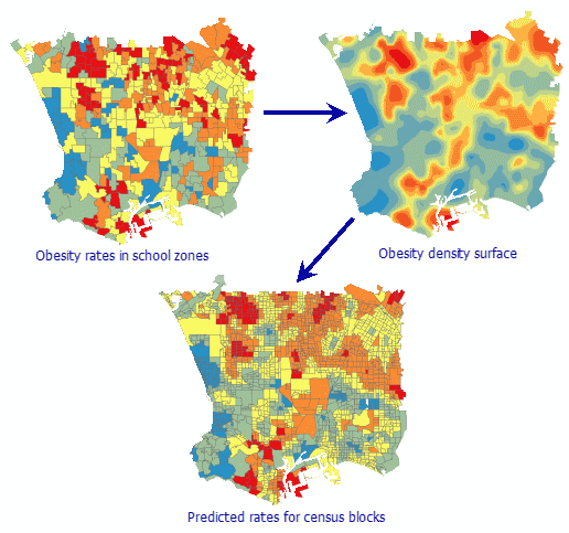

创建预测表面后,使用 面插值图层至面 地理处理工具将其聚合回另一组面。下图显示了根据洛杉矶学校区域中的肥胖率预测洛杉矶人口普查区块中的肥胖率的工作流程。
面到面重新聚合
面到面重新聚合

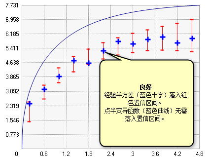

如下图所示,如果将 函数类型 更改为 半变异函数 ,则这些点的半变异函数曲线(下图中的蓝线)可能不会通过置信区间。 这并不是问题,良好模型的条件也不会改变:如果大部分经验半方差落在置信区间内,则可以确信模型的准确性。
构建有效模型
构建有效模型
