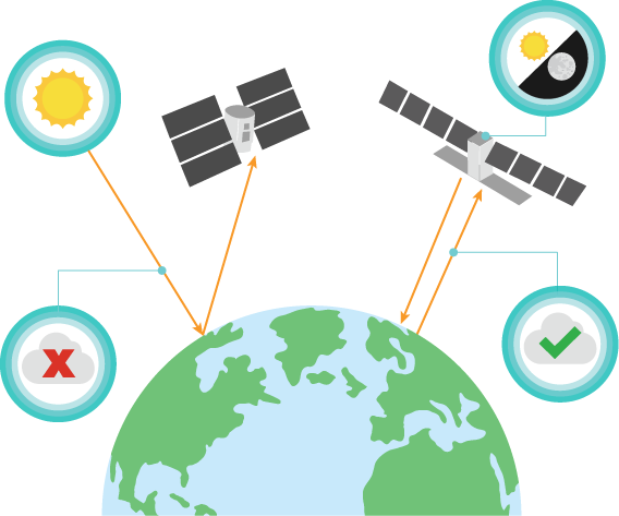

主动传感
传感器可以分为被动传感器和主动传感器。 使用光学系统的被动传感器可记录太阳发出并从地面反射的电磁波。 SAR 系统使用的主动传感器可作为源或接收器。 这意味着传感器可传输电磁波,并可记录反射波。 与光学传感器不同,SAR 传感器可在任何时段工作,不受太阳的影响,因为它可传输自己的信号。
主动传感
光学传感器(左)仅适用于天空晴朗的环境。 SAR 传感器(右)可以昼夜工作,甚至在多云环境下也可以工作。

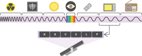

微波波长
与光学传感器相比,SAR 传感器可通过主动传感收集更长波长的影像。 光学传感器使用的波长从可见光(4x10-7 米)到热红外(15x10-6 米)的波长,而 SAR 传感器使用从 K 波段(7.5x10-3 米)到 P 波段(1 米)的微波波长。
凭借其微波波长,SAR 成为大多数波段的全天候影像系统。 C、S、L 和 P 波段的较长波长使 SAR 传感器波能够渗透云层、雾、灰尘、霾和烟,使其更适合监测潮湿的热带和高纬度地区。 降水和云层均会降低 K 波段信号强度,而只有降水会降低 X 波段信号强度。 来自强风暴的雨芯和比重计会降低 K 波段、X 波段和 C 波段信号的强度。 对于这些波段的 SAR 影像,在信号与这些严重的风暴要素交汇的像素上,反向散射将减弱。 雨芯发生在大雨率(超过 125 毫米/小时)期间,而水汽凝结体是由液态和融化阶段的雨滴组成的云。
微波波长

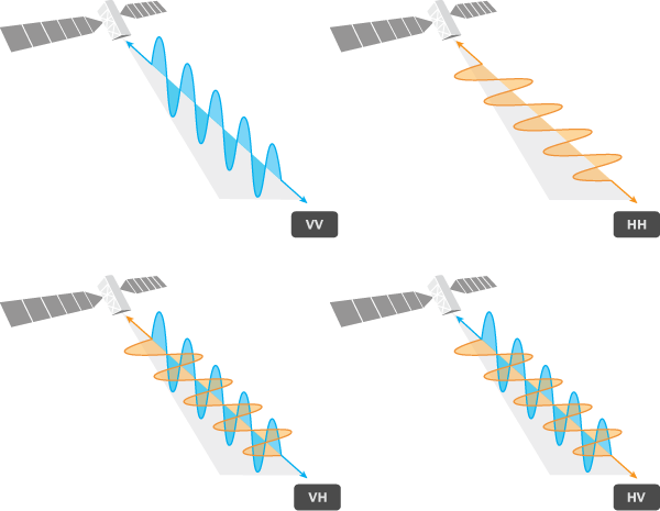

极化
除了感应更长的波长外,主动感应允许控制传输电磁波极化。 通过让 SAR 传感器定义发射和接收的极化,产生的 SAR 图像可以根据反向散射突出地球表面的要素。 SAR 数据的极化由两个字母表示,第一个字母对应发射极化,第二个字母对应接收极化。
双极化 SAR 影像具有 VV、VH 极化数据或 HH、HV 极化数据。 对于 VV、VH 产品,传感器发射垂直极化波并接收垂直极化 (VV) 或水平极化 (VH) 波。 同样,对于 HH、HV 产品,传感器发射水平极化波,接收水平极化波 (HH) 或垂直极化波 (HV)。 如果发射和接收的波具有相同的极化,则将数据描述为共极化。 如果发射和接收的波不共享相同的极化,则将数据视为交叉极化。 与波长一样,使用的发射和接收极化对 SAR 影像中捕获的要素有很大影响,必须加以考虑。
极化

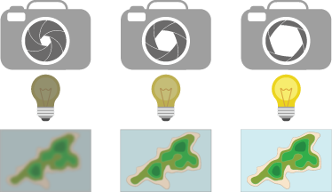

空间分辨率
主动传感使 SAR 传感器能够综合提高其空间分辨率。 SAR 传感器发射的电磁波具有不同频率的啁啾声,在接收到的波中充当标记。 当卫星绕行或飞机沿其轨道飞行时,SAR 传感器对地面上的一个点进行多次成像。 啁啾标记可用于识别接收波的位置。 这一特点与信号处理技术相结合,使具有短天线的 SAR 传感器能够综合拉长其天线,从而提高其空间分辨率。 为了确定接收到的波在地面上的位置,SAR 传感器必须是侧视的。 如果 SAR 传感器视角为像底点(笔直向下),它将无法利用行程时间来区分与对侧传感器等距离的要素。
增加空间分辨率
增加给定传感器的相机孔径大小允许更多光线进入,从而增加图片的分辨率。
