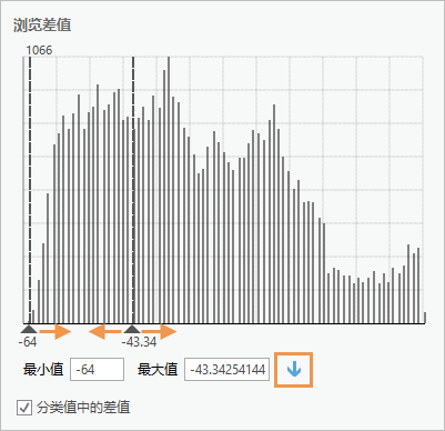

探索差异部分占据差异分类窗格的上半部分。
探索差异部分和交互式直方图
显示差异值直方图以及用于可视化变化的交互式控点。 打开此窗格后,默认情况下,系统会将 Preview_Mask 图层添加到地图中。 当您将最小值和最大值直方图控点拖动到直方图中的不同值处时,最小值和最大值之间的像素值会显示在地图上的 Preview_Mask 图层中。 所有其他像素值均会被掩膜且不可见。 如果地图中的所有其他图层均已关闭,可能更容易查看这些值。 您还可以修改 Preview_Mask 图层的符号系统。
要跳过分类并保留原始像素值差异,请取消选中对值差异进行分类参数,然后单击下一步转到下一个窗格。
使用交互式直方图生成类
要使用交互式直方图生成类,请完成以下步骤:
  1. 拖动直方图中的最小值和最大值控点,直到确定分析所需的重要变化信息(例如,强烈负变化)。
  2. 单击添加新类按钮 。
    系统会将在直方图中选择的最小值和最大值作为最小和最大类值添加到窗格底部的输出分类表中。
  3. 在分类输出表中,将类值(整数)添加到 Output 字段中,并将类名称添加到 Class Name 字段中。
    这些项是必需项。
  4. 指定用于符号化类的颜色。

  7. 在差异分类窗格中,将最大值直方图控点拖动到 0,并将最小值直方图控点保持在最小负值位置。 单击添加新类。
  8. 在分类输出表中,将 Output 字段值设置为 1,并将 Class Name 字段设置为 Loss,然后使用颜色选取器选择红色。
