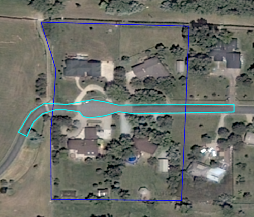

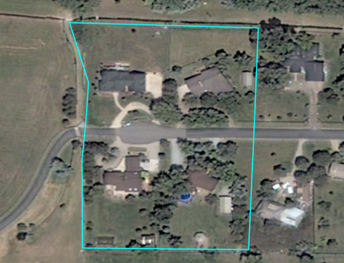

  4. 绘制感兴趣区域周围的面,双击可关闭该面。
    新建面区域
  5. 打开 保留区域 保留区域 切换按钮。 这将确保可在地图上绘制多个区域。
  6. 使用 区域 面工具描绘街道穿过要进行像素化的区域的位置。 这就是我们想要从像素化操作中排除的区域。
    道路区域

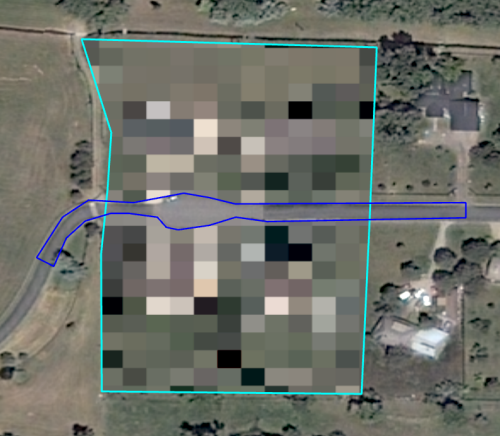

  1. 单击 操作 下拉菜单,然后在库中选择 像素化 像素化 。
    这将打开 像素编辑操作 窗格。
  2. 单击 区域 组中的 选择 工具 选择区域 。
  3. 选择您所创建的第一个区域,这就是我们想要像素化的区域。
  4. 在 像素编辑器操作 窗格中,选择 像素化 ,然后设置要使用的 因子 ;值越高,所产生的像素化效果越粗糙。 请使用默认值 8 。
  5. 选中 排除区域交叉点 复选框。 该操作将排除与所选区域相交的道路,以避免对其进行像素化。
    像素化的结果
    该区域已进行过像素化,且道路被排除在像素化操作之外。
