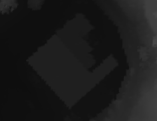

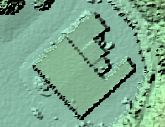

检查组包含用于处理高程数据的工具。 定位异常值 突出显示在所选感兴趣区域内与正常值存在统计偏差的像素。 与正常值范围偏离三个或多个标准差的像素值被视为异常值。 在确定这些异常值后,可使用异常值过滤器工具 从高程数据中移除这些异常。 查找最小值和最大值 突出显示所选感兴趣区域内的最小值和最大值。 最小值像素以绿色显示,最大值像素以红色显示。 要取消选择定位异常值或查找最小值和最大值中的像素,请单击检查组中的清除像素选择按钮 。 晕渲地貌 允许以原生格式或晕渲地貌形式可视化高程数据。 晕渲地貌视图有助于识别在数字高程模型 (DEM) 上难以直观看到的高程突变或细微差别。
DEM 视图 DEM 的晕渲地貌视图
