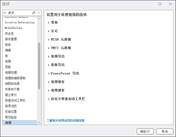

  1. 打开新的或者现有 ArcGIS Pro 工程。
  2. 单击工程选项卡以显示设置页面。
  3. 单击选项选项卡,然后单击视频以显示设置用于视频的选项页面。
    用于视频的工程选项
  4. 展开常规部分以设置默认日期和时间格式、基于硬件的视频解码、帧删除、缓冲实时流、保存实时流缓冲区、视频映射同步频率和指北针选项。
    丢帧选项在视频实时流传输情况下很有用。 选中启用丢帧以实现实时视频播放复选框时,将丢帧以保持接近实时的播放效果,这会导致播放时发生抖动现象。 如果未选中该复选框,播放非常流畅,但与实时流不同步。
    **视频映射同步频率(秒)**选项用于设置地图时间与视频日期和时间同步的频率。

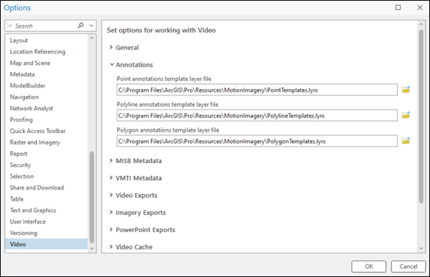

  5. 展开注记区域,为点、折线和面要素指定模板图层文件。
    定义视频注记模板。

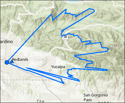

设置工程的地面高程表面
可以在全局工程设置中设置工程的地面高程表面。 指定地面高程源可以更准确地测量视频中的对象和要素、计算和显示受地形影响的视频帧足迹,以及收集和编辑 z 感知要素。
受地形影响的视频帧覆盖范围
要指定默认高程源,请单击工程 > 选项 > 地图和场景 > 地面高程表面。 有关为 ArcGIS Full Motion Video 工程选择默认地面高程表面的详细信息,请参阅新地图和场景的默认设置。
