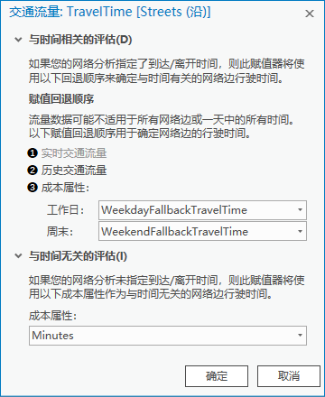

在赋值器的 值 单元中单击 流量设置 按钮时,将打开流量赋值器配置对话框。 其中显示如何确定流量赋值器成本。
流量赋值器配置对话框显示了如何确定流量赋值器成本
如果分析指定了到达或离开时间,则 TravelTime 属性将使用时间相关计算。 时间相关计算 部分显示 Network Analyst 尝试确定行驶时间时采用的顺序。 首先,如果存在给定时间和日期以及特定边的可用 DTF 文件,将使用 实时流量 数据(如果已配置)。 如果搜索实时流量失败,则赋值器将退回到 历史流量 并查询 剖析表 和 街道 - 剖析表 ,以查找表示一周内给定日的路段流量的剖析。 如果找到一个剖析,则将使用乘数(在 剖析表 中)和 畅通行驶时间字段 或 畅通行驶速度字段 (在“街道 - 剖析”连接表中)来计算历史行驶时间。 不过,如果路段没有特定日期的剖析或时间查询超出剖析时间范围,则赋值器将根据工作日或周末回退属性以提供行驶时间。
时间相关计算 部分中的回退成本属性分为工作日和周末,以在没有更具体的可用流量信息时,获得一周内某天类别相关行驶时间。 如果没有特定于工作日和周末的行驶时间,则可以选择将 工作日 和 周末 使用相同的成本属性;例如,二者可同时指向 分钟 属性。

  5. 在 值 单元中,单击 流量设置 按钮以打开流量赋值器的流量配置对话框。
    如果未配置实时流量,则此选项将不可用。 可将光标悬停在选项上查看详细信息。
  6. 从 工作日 和 周末 下拉列表中选择时间相关成本属性。
  7. 从 成本属性 下拉列表中选择时间无关成本属性。
  8. 单击 确定 保存流量配置。
