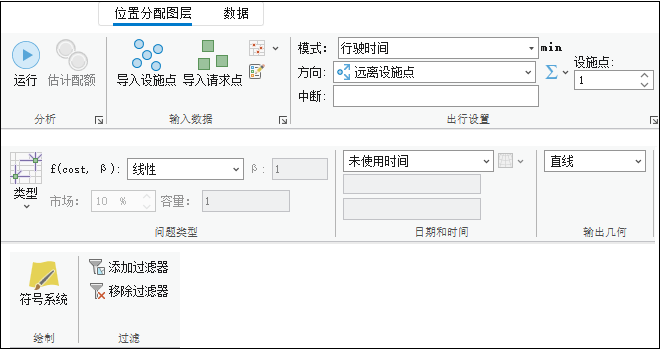

    位置分配图层 选项卡随即出现。
  3. 单击 位置分配图层 以查看该选项卡的控件。
    “位置分配图层”选项卡
    您将使用这些控件定义要生成的位置分配结果。
    提示:
    仅当您在 内容 窗格中选择位置分配图层后,才会显示 位置分配图层 选项卡。 另外,如果您拥有多个位置分配图层,则可以单独更改这些图层的设置,或选择多个图层来编辑所有选定图层(如果它们共享相同的网络数据源)的设置。

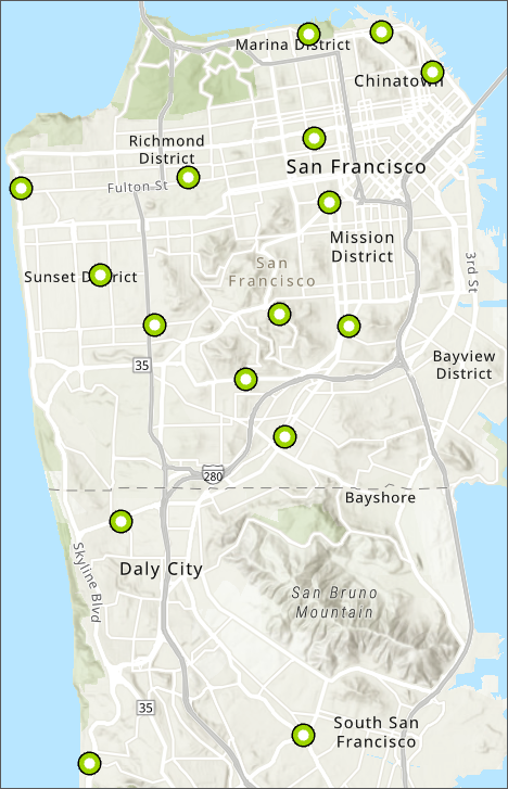

候选设施点是开店的潜在位置。 您将使用候选商店要素类将这些候选位置添加到网络分析设施点类。 通过位置分配过程所得到的解决方案中将包括这些商店的子集。
  1. 在 位置分配图层 选项卡的 输入数据 组中,单击 导入设施点 导入设施点 。
    随即显示 添加位置 窗口。
  2. 请确保将 输入网络分析图层 设置为 位置分配 ,并将 子图层 设置为 设施点 。
  3. 单击 输入位置 下方的下拉箭头并选择 CandidateStores 。 这是您之前添加到地图中的点要素类。
  4. 保留其余参数的默认设置,然后单击 确定 。
16 个候选商店即会加载为设施点。 这些位置将使用候选设施点符号绘制到地图上。

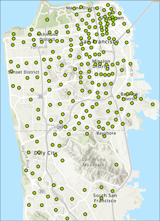

需要将商店定位在能够最有效地为现有人口提供服务的位置。 区域质心点要素类将作为请求点。 位置分配过程的解决方案会将这些请求位置分配到已选商店。
  1. 在 位置分配图层 选项卡的 输入数据 组中,单击 导入请求点 导入请求点 。
    随即显示 添加位置 窗口。
  2. 请确保将 输入网络分析图层 设置为 位置分配 ,并将 子图层 设置为 请求点 。
  3. 单击 输入位置 下拉箭头并选择 TractCentroids 。 这是您之前添加到地图中的点要素类。
  4. 从 字段映射 > 属性 中,选择 Weight 。
  5. 在 字段名称 下拉列表中选择 POP2000 。
  6. 保留其余参数的默认设置,然后单击 确定 。
208 个区域质心将加载为请求点,且每个位置的人口将映射为请求点的权重属性。 这些位置将使用请求点符号绘制到地图上。

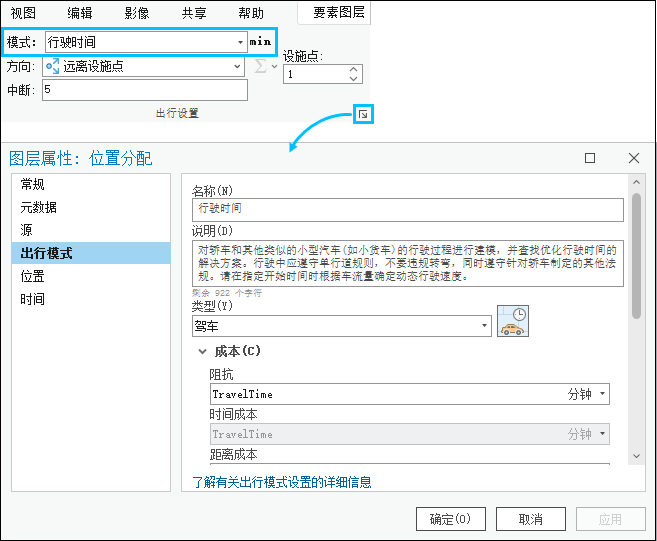

  3. 在 位置分配图层 选项卡 出行设置 组的 中断 文本框中,输入 5 。
    该设置表示人们不愿光顾行程超过 5 分种的商店。 此中断值的单位与当前阻抗属性的单位相同。 由于当前阻抗为 TravelTime ,因此将以分钟为单位。
行驶时间 出行模式使用 TravelTime 成本属性,其单位为分钟。 因此, 中断 值将视为以分钟为单位。
了解有关成本属性的详细信息
TravelTime 成本属性以分钟为单位存储阻抗值。
