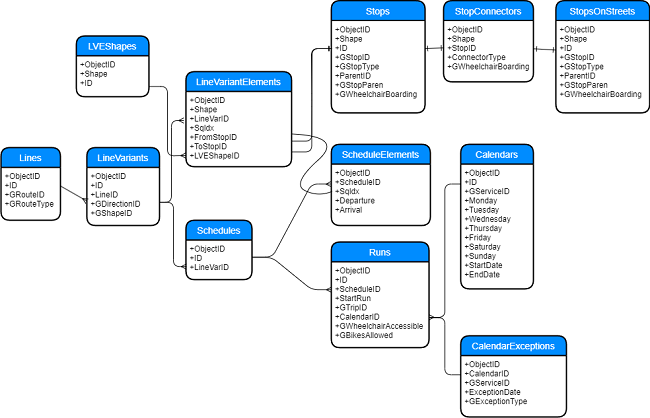

Network Analyst 公共交通数据模型由五个要素类和七个表组成,其中,要素类必须位于将创建网络数据集的要素数据集中,表必须位于该要素数据集的父地理数据库中。 数据必须包含在文件地理数据库或企业级地理数据库中;移动地理数据库网络数据集不支持公共交通。 此外,由于公共交通数据模型需要具有特定名称的要素类和表,因此不能在同一地理数据库中包含多组公共交通数据模型要素类和表。 可以在同一组要素类和表中包含来自多个公共交通机构的数据,但地理数据库中最多只能有一组单独的要素类和表。
地理数据库包含网络数据集以及公共交通数据模型中的所有要素类和表
下表汇总了数据模型要素类和表以及它们之间的关系:

有关公共交通数据模型表和要素类以及它们之间关系的逻辑示意图
查看较大版本的数据模型。
