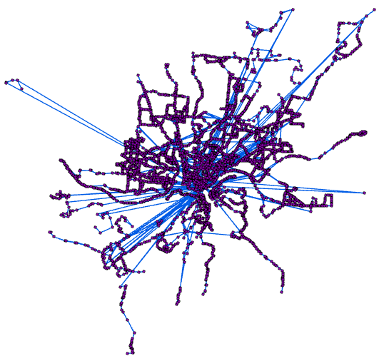

  8. 检查地图和 内容 窗格中的输出。
    将显示两个要素类 Stops 和 LineVariantElements 以及几个表。 这些表用于表示公共交通计划。 Stops 要素类用于表示交通停靠点的位置。 LineVariantElements 要素类用于表示交通线段。
    地图中“GTFS 转公共交通数据模型”工具的输出
    地图中的交通线路不随沿街道,看起来不像是交通系统的典型视觉表示。 LineVariantElements 要素并不用于表示公交车、火车或其他公共交通工具所行驶的实际地理路径,而是表示交通系统的逻辑连接。 网络数据集中的 公共交通 赋值器将使用公共交通计划来确定遍历 LineVariantElements 要素所需的行程时间,因此其形状和长度无关紧要。 有关这些要素类和表的更多详细信息,请参阅 Network Analyst 公共交通数据模型 文档。
    您可能会注意到, LineVariantElements 要素类包含多条长直线。 这些直线用于表示连接城市中心和郊区停靠点的快速路径,没有中间停靠点。

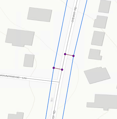

  8. 放大到其中一个公共交通停靠点周围的区域并对其进行检查。
    您应该看到 Stops 要素(用于连接该 Stops 要素与街道的短直线段( StopConnectors 要素))和 StopsOnStreets 要素(位于街道与 StopConnectors 线要素的交叉点处)。 此要素组合可用于在网络数据集中的街道和公共交通线路之间定义良好、完全可控的连通性。 有关这些要素类的更多详细信息,请参阅 Network Analyst 公共交通数据模型 文档。
    与街道连接的交通线路。

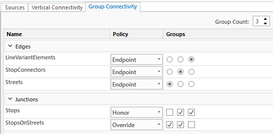

    网络数据集的连通性策略已配置为防止公共交通线路和街道之间的意外换乘。 要在街道和公共交通线路之间换乘,旅行者必须使用指定的公共交通停靠点。 因此,街道和公共交通线路位于不同的连通性组中。
    了解有关网络数据集连通性组和策略的详细信息
    1. 在网络数据集的属性对话框中,选择 源设置 > 组连通性 。
      将显示 组连通性 选项卡。
      “组连通性”选项卡列出要素类及其连通性策略和组。
    2. 检查要素类列表。
      交通线路 (LineVariantElements)、街道和连接器要素 (StopConnectors) 均作为边源包含在网络中。 交通停靠点 (Stops) 和已捕捉到街道的停靠点副本 (StopsOnStreets) 均作为交汇点源包含在网络中。
      注:
      如果您使用 StreetMap Premium Custom Roads 产品中的数据,您将看到 Routing_Streets ,而非 Streets ,并且 Routing_Streets_Override 将作为附加交汇点源包含在内。
    3. 检查连通性组。
      网络数据集具有三个连通性组。 街道位于第一个组中,连接线位于第二个组中,交通线路位于第三个组中。 StopsOnStreets 要素类参与第一个和第二个组,用于为旅行者提供在街道和连接线之间换乘的方法。 Stops 要素类参与第二个和第三个组,用于提供连接线与交通线路线之间的换乘方法。
      注:
      如果您使用 StreetMap Premium Custom Roads 产品中的数据,则 Routing_Streets_Override 将作为 Routing_Streets 参与同一连通性组。
    4. 检查边源的连通性策略。
      所有三个边源都具有 端点 连通性,这意味着仅当线要素的端点重合时,才会将其视为连接。 如果在其他点处接触或重叠,则不视为连接。
      LineVariantElements 和 StopConnectors 应始终使用 端点 连通性。
      在本教程的先前部分中,您检查了地图中的街道数据,以确定是否在每个交叉点处将其分割成单独的要素,或者它是否具有经过与其他街道的多个交叉点的长连续街道要素。 对于已在每个交叉点处分割的街道数据,正确的选择是 端点 连通性。 已在每个交叉点处将提供的街道数据分割成单独的要素,因此请将 Streets 的连通性策略保留为 端点 。
      注:
      如果您使用自己的街道数据,并且您的街道包含较长的连续街道要素,而这些要素在每个交叉点处都未被分割,请将 Streets 连通性策略切换为 任何顶点 。
      如果您使用 StreetMap Premium Custom Roads 产品中的数据,请保留将 Routing_Streets 的连通性策略设置为 端点 ,即使未在每个交叉点处分割此街道数据也是如此。 Routing_Streets_Override 交汇点源及其 覆盖 的连通性策略用于确保这些交叉点处的正确连通性。
    5. 检查交汇点源的连通性策略。
      Stops 交汇点源的连通性策略为 依边线连通 ,这意味着交通停靠点遵循与其连接的边源的连通性策略。
      StopsOnStreets 交汇点源的连通性策略为 交点处连通 ,这意味着这些交汇点将覆盖其连接的边源的连通性策略。 在此情况下, StopsOnStreets 要素将在交汇点处与 Streets 要素连接,即使 Streets 连通性策略为 端点 。 这很重要,因为这意味着无需在交通停靠点的位置处分割街道要素即可确保网络连通性。
      保持交汇点源连通性策略不变。

    最可能遇到的构建错误是指示 StopConnectors 要素几何为空的错误。 在此情况下,常见的消息类似于 SourceName:StopConnectors,ObjectID:232,几何为空 。 当 Stops 要素之一及其关联的 StopsOnStreets 要素空间重合时,通常会遇见此类错误,因为 StopsOnStreets 要素未成功捕捉到附近的街道。 因此,在两者之间产生的连接线没有长度。
    如果遇见此类构建错误,请检查受影响的 StopConnectors 要素。 可以使用 StopConnectors 中的 StopID 字段(即 Stops 和 StopsOnStreets 中的 ID 字段)查找关联的 Stops 和 StopsOnStreets 要素。 造成该错误的最可能原因是停靠点距最近街道的距离大于之前在 将公共交通数据模型连接至街道 工具中使用的 搜索距离 。 停靠点可能位于错误的位置,这表示原始 GTFS 数据中存在错误,或者街道数据可能缺少为停靠点提供服务的某些道路或车道。
    如果只有少数错误,并且它们不在对您的分析很重要的区域中,则可以放心地忽略它们。
    如果要更正问题,则需要手动移动 StopsOnStreets 要素并将其捕捉到街道的正确点,然后编辑 StopConnectors 要素以与其进行连接。 要更正空几何问题,最简单方法是使用 替换几何 编辑工具。 StopConnectors 要素的数字化方向应该是从停靠点到街道。 不应移动 Stops 要素,以防它与交通线路断开连接。 还可以编辑街道数据,以在编辑 StopsOnStreets 之前添加缺失的道路或车道。
    如果不想进行编辑,则可以使用较大的 搜索距离 值重新运行 将公共交通数据模型连接至街道 工具。
    当原始停靠点位置与街道在空间上已经重合或接近重合时,将发生您可能遇到的另外一个构建错误。 在这种情况下, Stops 要素和其关联的 StopsOnStreets 要素在空间上重合或接近重合,因为捕捉进程未将 StopsOnStreets 要素从其原始位置移开,且在其间生成的线没有长度或因长度过短而无法用于网络数据集。 在这种情况下,常见的消息类似于 SourceName:StopConnectors,ObjectID:232,边要素太小无法参与捕捉,并且可能无法连接到其他要素 。
    只要 Stops 要素及其关联的 StopsOnStreets 要素在空间上重合,即会保留正确的网络连通性,而网络将能够模拟旅行者在此停靠点处的上车和下车。 但是,如果您计划为 StopConnectors 要素添加阻抗以模拟上车和下车的时间成本,则此停靠点处的上车和下车很可能不会产生预期的时间成本阻抗,因为无需遍历连接器或连接器不包含在网络数据集中。
    如要更正此问题,您需要手动移动 Stops 要素和与之连接的所有 LineVariantElement 要素的端点,以使它们与街道在空间上不再重合。 然后,根据需要编辑 StopConnectors 要素以便正确连接 Stops 要素及其关联的 StopsOnStreets 要素。 StopConnectors 要素的数字化方向应该是从停靠点到街道。
    了解如何在移动要素时使用地图拓扑来保持要素间的连接
    注意:
    如果问题非常普遍,或者遇见其他构建错误,则可能需要花费时间来编辑街道要素类,或者干脆使用其他要素类。

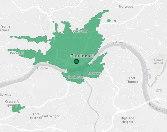

    在地图中生成服务区面。 如果旅行者从所指定的时间开始,此面表示在 30 分钟的行程时间内从设施点乘坐公共交通工具和步行可到达的区域。 它应该从设施点沿系统中的某些公共交通线路进行延伸。
    您的输出服务区多边形可能包括多部分要素,其中显示交通停靠点或站点周围看似断开连接的区域。 这是预期结果,且该结果是正确的。 如果您正在创建一个 30 分钟服务区,出行者可以乘车行进 25 分钟,然后在步行 5 分钟后在某一站点下车离开,或者也可以继续行驶并在 28 分钟后在下一站点下火车,然而此时将只有 2 分钟的步行时间。 但是,由于火车行驶速度通常比人的步行速度更快,所以,步行出行者无法在不超出 30 分钟出行时间限制的情况下到达两个站点之间的所有区域。 因此,30分钟内只能到达每个站点周围的一小块区域,而站点之间的大部分区域无法到达,并且 30 分钟服务区多边形将包含可到达站点周围的每个断开连接的区域。
    下午 5:15 的公共交通服务区

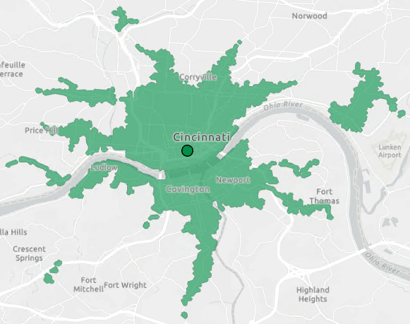

  2. 在 服务区图层 选项卡的 到达/离开时间 组中,将 时间 值更改为所选的其他时间。 例如,在可用公共交通服务较少的非高峰时段中选择时间,例如下午 2:00。
    注:
    如果 服务区图层 选项卡不可见,则在 内容 窗格中单击 服务区 以选择图层组。
  3. 在 服务区图层 选项卡上的 分析 组中,单击 运行 运行 。
    服务区面随即发生更改。 如果旅行者从所指定的新时间开始,则服务区现在表示可到达的区域。 由于在一天内不同时间可用的公共交通服务不同,因此旅行者使用该公共交通服务可到达的区域将不同。
    下午 2:00 的公共交通服务区
