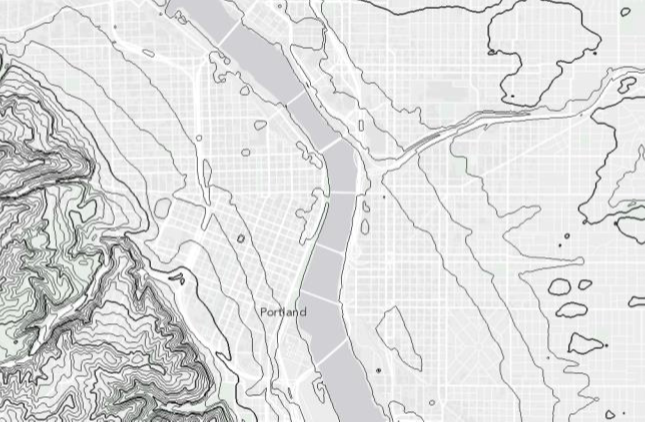

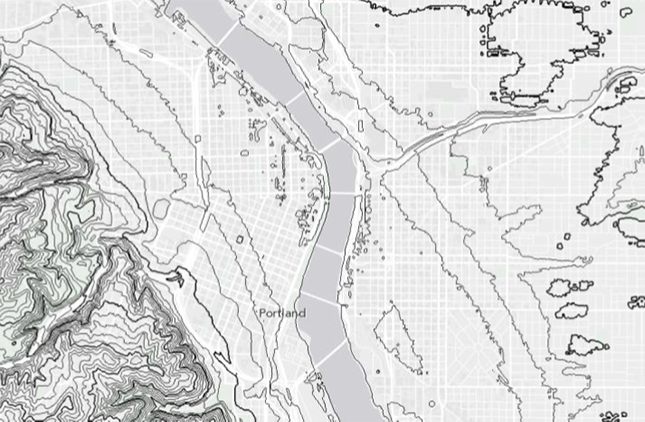

以下示例可说明平滑处理的效果。第一个示例未应用平滑处理,第二个示例为已使用自适应滤波对等值线进行平滑处理。 在制图方面,经处理平滑的等值线不但准确,而且效果更佳。
未应用平滑处理的等值线
应用自适应平滑处理的等值线
生产制图产品时,等值线通常进行平滑处理。 平滑处理需要尽可能准确地表示地形,特别是当多变地形包括平坦和陡峭的区域以及地形突变时。 因此,不适合在地形上轻易应用中值平滑滤波器。 准确的等值线平滑处理是一个复杂而费时的过程,等值线函数先利用适当的平滑算法来计算数字高程模型 (DEM),然后才能生成等值线。 平滑处理可以视为中值滤波器大小随斜率变化的一种形式。 由于平坦区域比陡峭区域更平滑,因此,要在斜率增大的情况下保持所需细节,可以从平坦区域删除锯齿状伪影。 自适应滤波的结果是仍然能够完美展现的河流、山脊、山顶和其他重要的地形要素。

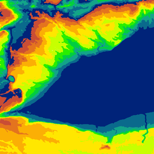

填充的等值线
该函数还提供了用于生成填充等值线区域的选项。 实际上,等值线之间的空间不是 NoData,它们由表示量化高程值的值填充。 填充的等值线还可以与 Sigma 高斯自适应平滑滤波器组合。
等值线之间的空间由高程量化值填充,并以色带形式显示
