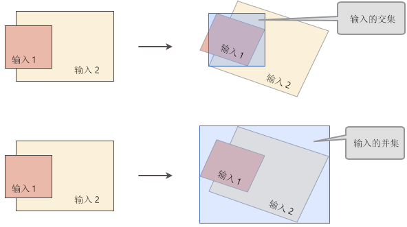

通过将分析中使用的所有数据集投影到同一坐标系,在输出坐标系中确定初始范围。 可以通过数值进行定义,也可以从现有栅格数据集获取。
如果工具参数中没有明确指定范围,则将从范围环境中获取(前提是已设置该环境)。 否则,将从输入获取初始范围;该范围可能是输入数据集范围的交集或并集,具体取决于工具。 有关这两种情况的图解,请参见下图。
确定初始分析范围
从输入的交集和并集获取的初始分析范围。

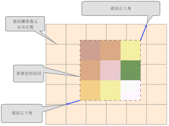

可通过结合初始分析范围、输出像元大小和捕捉栅格来确定最终分析窗口。 如果未指定捕捉栅格,则初始分析范围的左下角将自动成为最终分析窗口的左下角。 如果指定了捕捉栅格环境,则最终分析窗口的左下角将移动到最近捕捉栅格像元角,最终使新的左下角位于初始分析范围之外,如下所示:
捕捉栅格
要捕捉的范围
最终分析窗口的宽度和高度(即输出范围)将使用输出像元大小的倍数进行确定。 可调整分析窗口的右上角,使初始分析范围位于输出范围内。 与初始范围相比,这可能会扩大输出栅格的范围。 要了解有关捕捉栅格环境的详细信息,请参阅“捕捉栅格”环境设置的工作原理。
