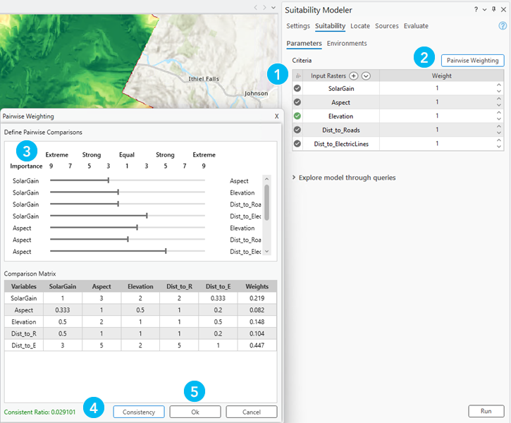

在适宜性建模器中进行成对比较的常规工作流如下所示。 示例中的编号步骤对应后续部分中的其他详细信息。
“成对加权”对话框
成对加权对话框显示条件对和相应的滑块,以及比较矩阵。
要执行该工作流,请遵循以下步骤:
  1. 在适宜性选项卡中,确定模型条件。
  2. 单击成对加权按钮。
    成对加权对话框随即显示,其中包含成对比较滑块和比较矩阵。
  3. 通过移动每个变量对对应的滑块来调整成对比较关系。
  4. 单击一致性按钮,确保成对比较一致,并查看整体一致性比率。
  5. 完成后单击确定。
权重会自动分配到适宜性选项卡的条件表中。

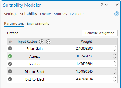

在设置选项卡中,如果加权方式参数设置为乘数,比较矩阵中的权重会先乘以 10 再作为权重分配给各个条件。
如果选择百分比,比较矩阵中的权重会先乘以 100 再作为权重分配给各个条件。
请参阅以下应用乘数加权方法的示例:
将权重分配到“适宜性”选项卡中的条件
当在成对加权对话框中单击确定按钮时,权重即会分配给适宜性选项卡中的条件。 在本示例中,设置选项卡中选择的是乘数加权方法。
