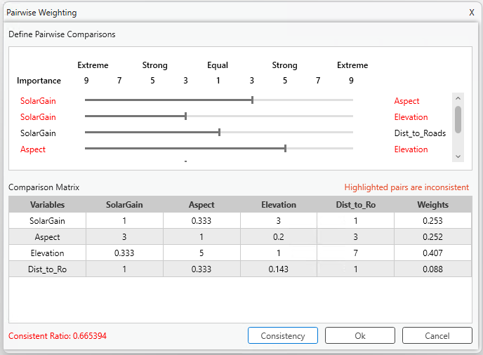

在成对加权对话框中,通过调整每一对的滑块来表达您的偏好倾向。 将滑块从中点向某一条件方向移动,表示您对相应条件的偏好程度越高。 滑块位于正中则表示两个条件同等重要。 此过程需要您结合自身知识、经验或偏好做出主观判断。
矩阵中,每行与每列的交叉点代表一个待比较的条件对。 比较矩阵会随着您移动每个滑块动态更新。 滑块选定的值会分配到对应的行(较重要的条件)和列(较不重要的条件)中的像元。 该数值的倒数 (1/数值) 将填入矩阵中的对称位置。
以太阳能发电厂适宜性模型为例,其中两个条件是高程和太阳能增益量。 您可以认为太阳能增益条件的重要性是高程的两倍。 为了反映这种判断,您可以将这两个条件的滑块向太阳能增益一侧调整,使其数值位于 1 到 3 之间。 在比较矩阵中,当行是太阳能增益、列为高程时,像元值将更新为 2。 相应地,当行是高程、列是太阳能增益时,像元值将为 0.5(2 的倒数是 \(\frac {1}{2}\))。

一致性比率调整
在成对加权窗口中,单击一致性按钮,查看所有对比较结果的一致性程度。 一致性比率将显示在左下角。 若该比率超过 0.1,则表明比较结果不具备一致性。 为了体现这一点,一致性比率值将以红色显示,同时三个最不一致的比较对也会以红色显示。 为了确保一致性,您可以利用滑块调整这些不一致的比较。
下例展示了三对不一致的条件对和一对比较一致的条件对。
成对比较矩阵显示一致性比率,并以红色标出最不一致的比较。
在本例中,一致性比率大于 0.1。 因此,评估结果不一致,标红的对需进行调整。
有关确定一致性比率的详细信息,请参阅一致性比率计算。
