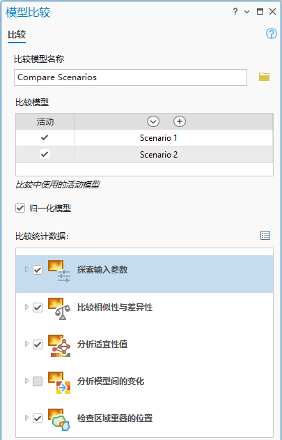

比较窗格是模型比较界面的主窗格。 通过该窗格,可以执行以下操作:
为比较模型命名。
确定要比较的适宜性模型。
确定模型是否应进行归一化处理。
选择要运行的预定义统计量。
必须至少选择两个模型。
在比较窗格中,预定义统计量按功能分为五组。 可以通过在窗格中选中相应功能组内所需统计量旁的复选框,来选择要运行的统计量。
要运行选定的统计量,请单击窗格中的运行按钮。
单击运行按钮后,浏览统计数据窗格和比较统计数据窗格随即出现,并显示列表中的第一个统计数据。 要查看已运行的其他任何统计量的结果,请在浏览统计结果窗格中单击该统计量。
要运行其他预定义统计量,请单击浏览统计结果窗格左上角的返回箭头。 如果您选择了其他要运行的统计量,比较窗格右下角的浏览按钮将变为运行。 当您再次单击运行按钮时,仅运行您指定的额外统计量,并且浏览统计结果窗格会重新出现。
如果您不希望添加任何其他统计量,并希望返回浏览统计数据窗格查看已运行的其他统计量,请单击比较窗格右下角的浏览按钮。
可用的预定义统计量
预定义统计量是模型比较界面的核心。 这些预定义统计量按功能分为五组:
