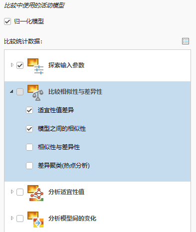

  4. 确定模型是否应进行归一化处理(若其适宜性值范围不同,则将它们统一转换至 1 到 100 的同一范围),以便进行比较。 如需归一化,请选中归一化模型参数旁的复选框。
    默认情况下,该参数处于未选中状态。
  5. 比较窗格的比较统计量列表中,选择要运行的预定义统计量。
    已选择运行两个统计量
    已选择要运行“适宜性值差异”与“模型之间的相似性”统计量。

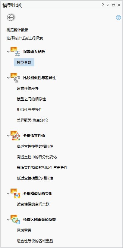

    “浏览统计数据”窗格
  7. 浏览统计数据窗格中,选择要查看和浏览的统计量。
    该统计量的控制参数、曲线图、统计数据和解释性文本将显示在比较统计数据窗格中。
    统计量生成的结果地图将显示在地图视图中。

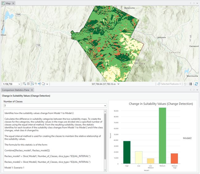

    比较统计数据窗格和结果地图
  8. 比较统计数据窗格中,您可以根据需要更改该统计量的参数。
    解释性文本同时提供了对该统计量的说明以及可用于调整参数的公式。
