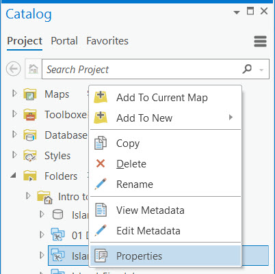

可以在 目录 窗格中从文件项目的快捷菜单中选择 属性 选项显示 CAD 文件属性。 显示多个不同属性类别的多个选项。
目录窗格中快捷菜单上的属性选项

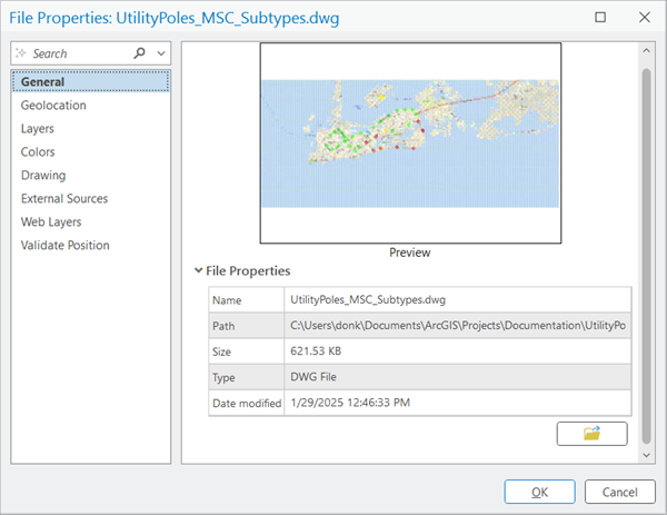

常规
文件属性 窗格中的 常规 选项卡将显示文件内容的缩略图图像(如果可用)。 展开 文件属性 以查看特定于文件的视图信息。
“CAD 文件属性”对话框中的“常规选项”选项卡
如果文件已存在于您的系统中,单击缩略图下方的 使用默认应用程序打开 按钮
使用默认应用程序打开
可使用与文件扩展名相关的应用程序打开文件。

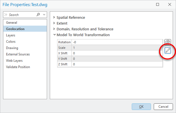

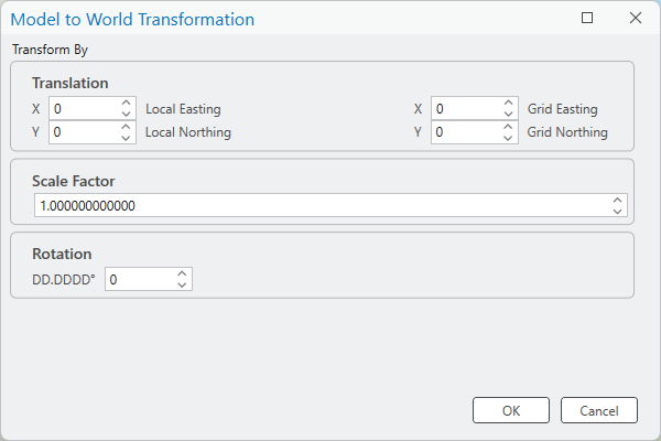

模型到坐标定位文件变换
将显示模型的坐标定位文件变换信息。 此信息用于定义可在指定坐标系中移动、缩放和旋转模型位置的坐标变换。
单击编辑按钮时,将启动 模型到坐标定位文件变换 编辑对话框 ,可在其中根据平移、比例因子和旋转组合指定坐标变换。这是用于在地面到格网工作流中对数据进行地理定位的常用方法。
“模型到坐标定位文件变换”编辑对话框
有关坐标定位文件变换状态的详细信息,请参阅下方的“验证位置”部分。

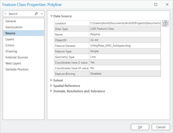

源
仅当从 目录 窗格中 CAD 文件内的要素类(而非整个 CAD 文件)访问文件属性时, 源 选项卡才可用。 将显示要素类数据的位置以及所选要素类的空间范围、属性域、分辨率和容差的重复。

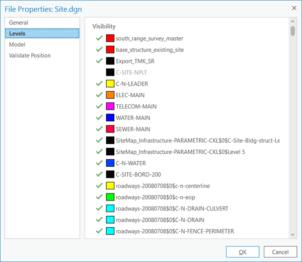

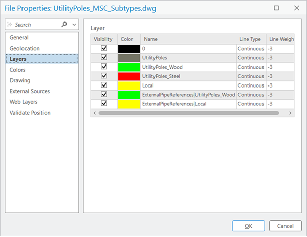

图层或级别
文件属性 窗格中的 图层 选项卡包括 DWG 或 DXF 文件中所包含的 CAD 图层的列表。 级别 选项卡中的信息也会用于 DGN 文件。 图层 和 级别 选项卡包括以下相关信息:图层或级别默认颜色,CAD 图层或级别可见性为打开还是关闭状态。 CAD 工程图添加到 ArcGIS Pro 后,将支持工程图内容的可见性状态。
“文件属性”窗格中的“图层”选项卡
“文件属性”窗格中的“级别”选项卡

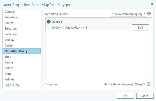

注:
将数据添加到地图或场景后,您可以覆盖通过修改要素图层定义查询添加为要素图层的 CAD 数据的图层和基本可见性设置。 要修改 CAD 要素图层的定义查询,右键单击地图或场景内容列表中的要素图层快捷菜单,单击 ArcGIS 图层属性 窗格中的 定义查询 选项卡。

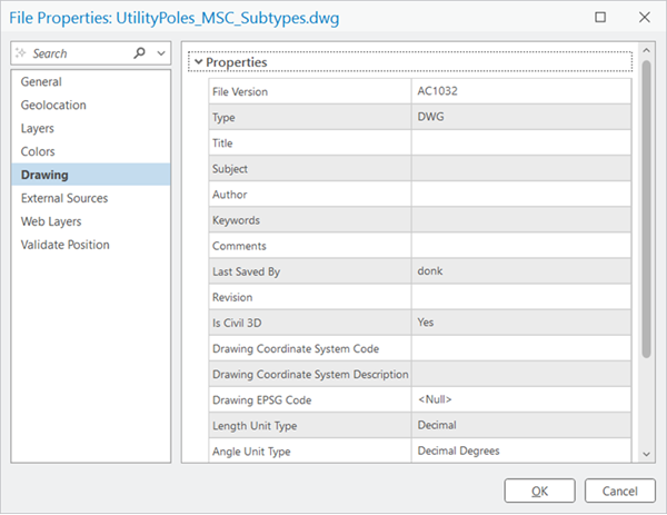

工程图或模型
工程图 选项卡包含来自 DWG 或 DXF 文件的参数,可能包含有关文件版本及其创建日期、作者和上一个编辑者的信息。 其中一个属性是线性单位,这在为 CAD 文件选择适当空间参考时很有用。 为获得适当数据比例,工程图的线性单位和空间参考必须相匹配。 AutoCAD 工程图中的 Autodesk 坐标系名称信息可能有助于您选择适当的 Esri 坐标系。
文件属性窗格中的工程图选项卡

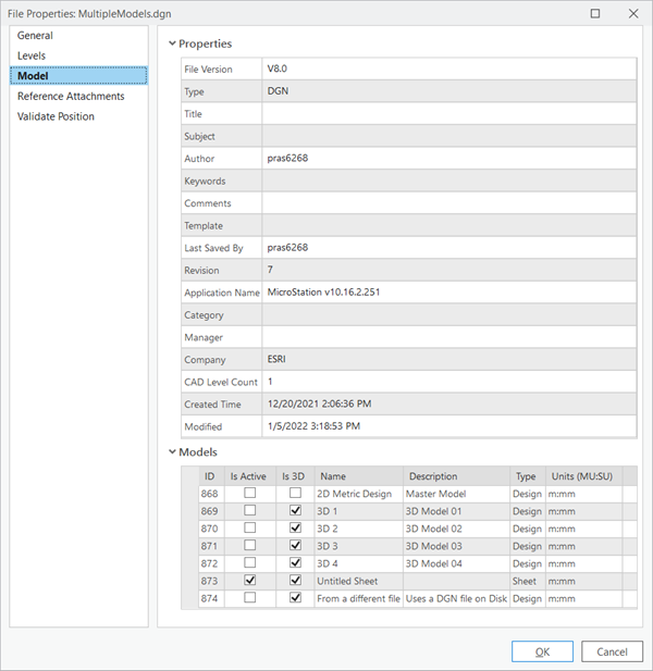

模型 选项卡包含来自 DGN 文件的属性,可能包含有关文件版本及其创建日期、作者和上一个编辑者的信息。
模型 选项卡中的 模型 组包含 DGN 文件中的模型列表,每个模型可能为单独的工程图。
“模型”选项卡中的“属性”和“模型”组

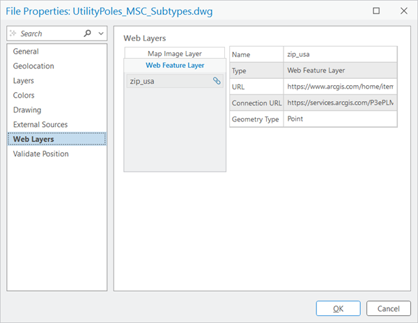

Web 图层
Web 图层 选项卡显示工程图中引用的 Esri Web 图层列表。 支持包含这些 Web 图层的 CAD 创作软件,例如 ArcGIS for AutoCAD 可以建立指向存储在工程图中的 Web 图层的链接。 通过此对话框,您可以浏览任何包含的图层的图层属性。
CAD 文件属性对话框上的 web 图层选项卡
当数据作为要素添加到地图或场景时,这些外部链接的图层不会自动包括在 ArcGIS Pro 中。 参考会包括此列表,以便您在数据的原始上下文中更好地理解数据。 如果所列出的图层受支持且可访问,则可以将其分别添加到 ArcGIS Pro。

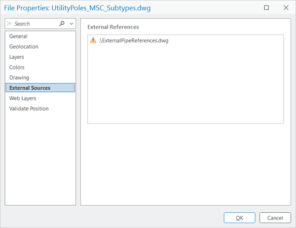

外部来源
外部来源 选项卡将显示一个工程图列表,其中的工程图使用创作软件链接到文件。
“文件属性”窗格中的“外部来源”选项卡
当数据作为要素添加到地图或场景时,这些外部链接的文件不会自动包括在 ArcGIS Pro 中。 参考会包括此列表,以便您在数据的原始上下文中更好地理解数据。 如果所列出的文件的文件类型受支持且可访问,则可以将文件分别添加到 ArcGIS Pro。

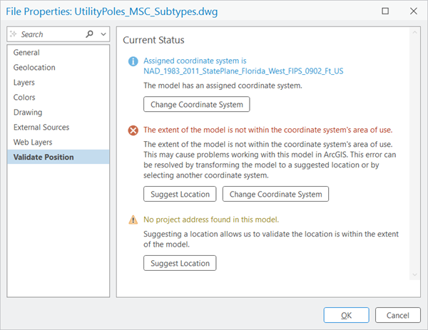

验证位置
验证位置 选项卡将显示 CAD 文件位置信息的状态。 将显示各种状态消息以提醒您缺失的信息或报告可能的问题。 操作按钮可引导您减少错误或警告
文件属性对话框中的验证位置选项卡
状态消息
将生成状态消息以报告分配的坐标系(PRJ 文件)以及任何坐标变换坐标文件(WLD3 文件)。 验证过程将根据分配的坐标系和 CAD 文件中数据的坐标定义的使用区域执行。 此使用区域是坐标系最精确的地理区域。 尽管坐标系可用于数据坐标位于此区域以外的数据,但不建议这样做。 位于此使用区域以外的数据可能指示数据需要使用坐标定位文件进行变换,或需要分配更适合的坐标系。
分配的坐标系
验证过程将列出 CAD 文件的已分配坐标系。
系统未检测到有效 PRJ 文件时,会自动生成未定义的坐标系。 此默认坐标系允许在 ArcGIS Pro 中绘制数据,而不会失败。 此坐标系始终不适用于上述数据,因此应该替换为适当的坐标系。 建议使用投影坐标系 (PCS),即坐标系 使用区域 可覆盖 CAD 数据目标区域的坐标系。
如果 CAD 数据使用有效坐标系的坐标进行创作,则该坐标系的分配是在 ArcGIS Pro 中正确定位 CAD 数据所需的全部内容。 PRJ 文件与 CAD 文件使用相同的名称,且使用 .prj 文件扩展名 对于使用投影坐标系的坐标所绘制的 CAD 数据,只需要分配适当的 PRJ 文件。 使用 更改坐标系 按钮分配或更改坐标系。
如果分配的坐标系为地理坐标系 (GCS),则会显示一条警告。 GCS 不是常用坐标系,不建议用于 CAD 数据。 这是一条警告消息,不需要立即采取措施。
使用区域
坐标系的使用区域将用于位置验证计算。 术语“使用区域”是指坐标系的建议地理范围。 数据应该位于此区域内。 不建议使用落在此地理区域以外的数据。 会将使用区域与 CAD 数据的坐标系进行比较。 数据位于使用区域内则表示使用的坐标系适当。 数据位于使用区域以外则可能表示您应该为数据分配一个更合适的坐标系,或者应该对坐标系进行变换以使其与创建坐标定位文件时分配的坐标系相匹配。
建议位置
读取 CAD 文件时,建议位置最初为空白。 您可以检查 工程图 和 常规 选项卡上的各个文件属性以获取地址和位置信息,或者,如果您知道位置,则单击 建议位置 按钮来设置建议位置。 建议位置用于根据所选定位器计算地理位置。
变换到建议位置 按钮将使用从所选定位器返回的建议位置点创建 WLD3 文件。 此修改后的位置可能需要使用 ArcGIS Pro 中的 地理处理工具 进行额外调整,但是提供了将数据放置在靠近其最终目标位置的方法。
当从建议位置计算的点超出 CAD 数据的近似范围时,将显示一条警告。 还将提供一个距离,以便为比较提供上下文。 CAD 数据近似范围之外的建议位置是可以接受的,因为模型的位置是一个近似位置,而根据建议位置计算出的地理位置也可能是一个近似位置。 您可通过提供的距离了解 CAD 数据与点的接近程度。 如果距离很大,您可能想要使用建议的位置转换数据,或者使用更精确的建议位置(例如街道地址,而非城市名称)。

更改坐标系
使用此按钮可更改分配的坐标系。 此操作使用定义的投影坐标系,该坐标系可用于搜索并选择坐标系定义,并使用适当名称将 PRJ 文件保存到与 CAD 文件相同的文件夹。 要保存产生的 PRJ 文件,您必须具有此文件夹的读写权限。
建议位置
建议位置操作需要打开的地图或场景。 此操作使用定位器用户界面供用户选择定位器,并提供地址或地名来建立地理位置。 您可以使用 变换到建议位置 按钮创建一个 WLD3 文件,以将 CAD 工程图重新定位到通过此操作返回的地理点。
变换到建议位置
此操作将创建一个 WLD3 文件,其中工程图的锚点定位在使用当前建议位置输入字符串选择的位置所返回的分配坐标系的地理位置上。 对于 CAD 工程图,建议位置的初始值为空白。 您可以使用 建议位置 按钮设置 建议位置 值。 产生的变换可能不是工程图的实际位置,但是未来在 ArcGIS Pro 中 对 CAD 数据进行地理配准 时建议从这里开始。 与建议位置为城市名的情况相比,建议位置是街道地址时所得的结果更靠近最终位置。 要移除创建的 WLD3 文件,可将其从数据文件的文件夹中删除。
