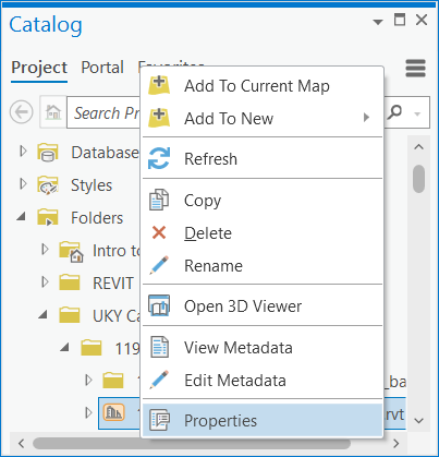

在 目录 窗格中,通过从文件项目的快捷菜单中选择 属性 选项可显示 BIM 文件属性。 具有多个选项的对话框显示多个不同属性类别。
目录窗格中快捷菜单上的属性选项

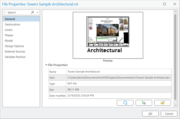

常规
常规 选项卡将显示文件内容的缩略图图像(如果有)。 展开 文件属性 以查看特定于文件的视图信息。 其他可展开组为 空间参考 、 坐标定位文件变换 以及 云源 。
“常规”选项卡中的“文件属性”选项
文件属性
文件属性 信息包括一些按钮,用于执行与所选 BIM 文件的管理和检查相关的任务。
下表将描述 常规 选项卡上的元素:
元素
描述
重新加载按钮
重新加载
将文件重新加载到 ArcGIS Pro。 要素图层将在当前地图中通过文件中的内容进行更新。
升级按钮
升级文件版本
升级至最新的受支持版本。 将 RVT 文件升级到 ArcGIS Pro 所支持的最新版本并将其保存到磁盘。 这将会提高未来加载性能。
使用默认应用程序打开按钮
使用默认应用程序打开
使用默认应用程序打开文件。 在应用程序中打开的文件将与当前系统中 BIM 文件的文件扩展名相关联(如果存在)。

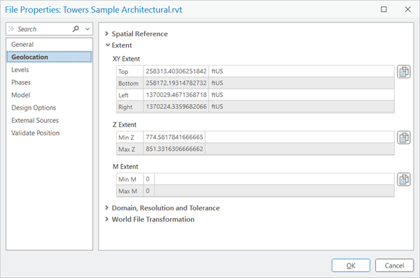

地理位置
地理位置 选项卡将提供 坐标系和位置信息 。 其他可扩展地理位置组包括地理 范围 、 空间参考 和 坐标定位文件变换
BIM 文件属性地理位置选项卡
空间参考
将显示此模型的指定坐标系信息。 如果文件没有指定的坐标系,系统将自动为其指定一个未知坐标系以便可以绘制数据。 建议您在使用 ArcGIS Pro 中的 BIM 数据之前先指定适当的坐标系。 有关坐标系信息状态的详细信息,请参阅下方的“验证位置”部分。
范围
包括有关文件内数据的空间范围的信息。
值域、分辨率和容差
值域、分辨率和容差描述了数据集中 x,y 坐标及可选的 z、m 坐标的空间参考属性,如其分辨率和容差。

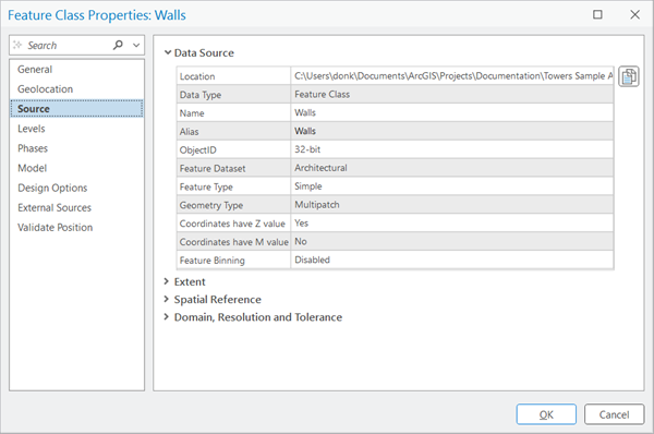

源
从 BIM 工作空间的要素类访问文件属性时, 源 选项卡可用。
要素类属性窗格中的源选项卡
这包括与数据源、几何范围、空间参考、值域、分辨率和容差有关的信息。

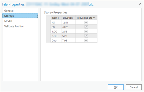

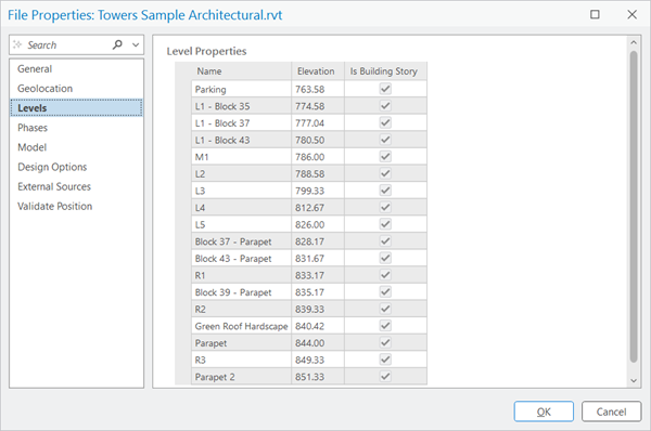

级别或层级
RVT 文件的 级别 选项卡以及 IFC 文件的 层级 选项卡包括文件中所包含的垂直建筑物楼板或指定高程的列表。 对于 RVT 文件,复选框用于指示建筑物结构的楼板是否考虑了指定级别。 此标识是 BIM 文件创作的一个选项。
RVT 文件的“级别”选项卡
IFC 文件的级别选项卡

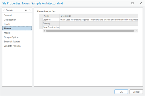

阶段
阶段 选项卡包含来自 Revit 文件的有关数据中所表示的建造阶段的信息。 默认情况下,ArcGIS Pro 显示了所有阶段的特征。 您可以使用基于 phase 属性的 BIM 要素图层上的过滤查询来隔离、隐藏或组合要显示的要素。

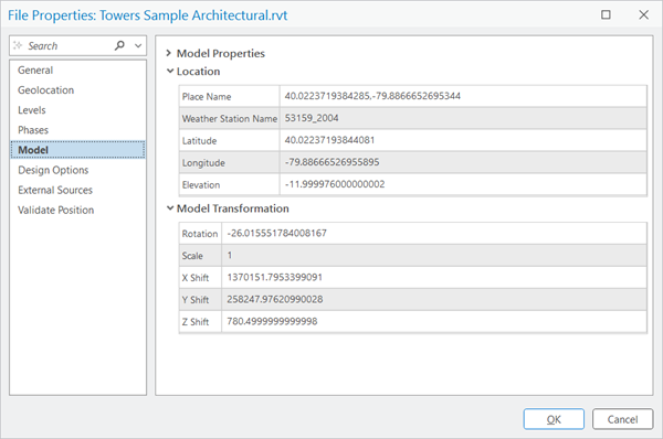

模型
模型 选项卡包括分配到组中的 BIM 的模型信息。
模型属性 组包括来自创作软件的文件信息。 只读 工程地址 属性可能包括能够用作下述 验证位置 选项卡上的建议位置。
显示单位制 属性在分配具有适当线性单位的坐标系方面具有指导性作用。 模型的线性单位与分配的坐标系的线性单位必须相匹配。
文件属性窗格中的模型选项卡
地理位置属性 组包括来自模型创作软件的地理空间信息,这有助于确定数据的预期全球位置。 Revit 文件可能包含内容的大概位置,采用纬度和经度信息的形式。 IFC 4x 文件可以包含熟知坐标系标识 (WKID),或指示文件内容坐标系的欧洲石油测绘组 (EPSG) 的代码编号。 如果适用,当不存在其他信息时,此信息可用作默认分配的坐标系。
如果存在已包含的坐标定位文件,则 模型变换 组包括数字坐标矢量变换信息。 用于修改模型变换信息的更多信息和选项包括在下面的验证位置部分中。 IFC 4x 文件也可能包含模型变换信息。 也可能包含 Easting 和 Northing 值(定义要应用于绘图中的 x,y 坐标的偏移量),以及用于将 z 坐标校正为全局高度的 OrthogalHeight 值。

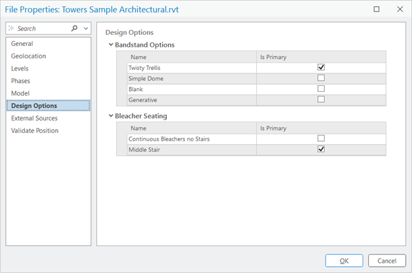

设计选项
BIM 文件可能包含模型几何,用于描绘同一结构的不同设计选项。 设计选项的名称以要素属性字段值的形式包含在内。 查看此处的设计选项有助于更好地了解 BIM 文件的内容,从而利用该信息处理数据。 可以使用 BIM 要素图层的定义查询,根据设计选项字段约束数据。

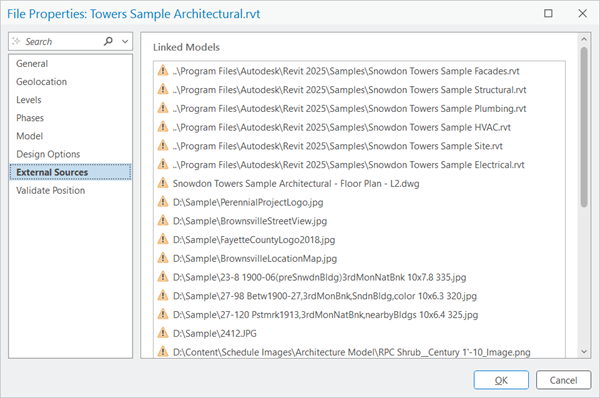

外部来源
外部资源 选项卡包括通过创作软件链接到当前文件的模型列表。 该列表可能包括其他文件格式,例如作为参考添加到 BIM 文件的 CAD 文件。 当数据作为要素添加到地图或场景时,ArcGIS Pro 不会自动包括这些外部链接的文件。 参考会包括链接文件列表,以便您在数据的原始上下文中更好地理解数据。 如果文件类型受支持,您可以将文件单独添加到 ArcGIS Pro。
“BIM 文件属性”窗格的“外部源”选项卡
右键单击 链接模型 列表中的文件后,可以通过选择 打开文件 快捷菜单选项来打开文件。 如果可能,该文件将根据其 Windows 系统设置使用默认应用程序打开。

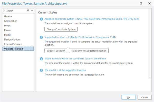

验证位置
验证位置 选项卡将显示 BIM 文件地理空间位置信息的状态。 将显示各种状态消息以提醒您当前信息、缺失的信息或可能的问题。 状态消息可能包括用于帮助引导您减少错误的按钮式操作。 警告有助于您改善 ArcGIS Pro 中 BIM 模型的初始放置。
操作的目的不是创建精确的位置,而是在将文件添加到 ArcGIS Pro 之前帮助您了解当前位置信息以及将其靠近哪个位置放置。 BIM 文件添加到 ArcGIS Pro 之后可能会精确定位,也可能需要进行 地理配准 。
文件属性窗格中的验证位置选项卡
状态消息
将生成状态消息以报告分配的坐标系 PRJ 文件,以及任何坐标变换坐标文件 (WLD3)。 验证过程将根据分配的坐标系和 BIM 文件中数据的坐标定义的使用区域执行。 此使用区域是坐标系最精确的地理区域。 尽管坐标系可用于数据坐标位于此区域以外的数据,但不建议这样做。 位于此使用区域以外的数据可能指示数据需要使用坐标定位文件进行变换,或需要分配更适合的坐标系。
分配的坐标系
验证过程将列出 BIM 文件的已分配坐标系。
默认 IFC 和 RVT 坐标系与 CAD 文件的未定义坐标系类似。 系统未检测到有效 .prj 文件时,会自动生成此坐标系。 此默认坐标系允许在 ArcGIS Pro 中绘制数据,而不会失败。 此坐标系始终不适用于上述数据,因此应该替换为适当的坐标系。 建议使用投影坐标系 (PCS),即坐标系 使用区域 可覆盖 BIM 数据目标区域的坐标系。
如果 BIM 数据使用有效坐标系的坐标进行创作,则该坐标系的分配是在 ArcGIS Pro 中正确定位 BIM 数据所需的全部内容。 分配的 PRJ 与 BIM 文件使用相同的名称,且使用 .prj 文件扩展名。 对于使用 PCS 的坐标所绘制的 BIM 数据,只需要分配适当的 PRJ 文件。 使用 更改坐标系 按钮分配或更改坐标系。
如果分配的坐标系为地理坐标系 (GCS),则会显示一条警告。 GCS 不是常用坐标系,不建议用于 BIM 数据。 这是一条警告消息,不需要立即采取措施。
使用区域
坐标系的使用区域将用于位置验证计算。 术语“使用区域”是指坐标系的建议地理范围。 数据应该位于此区域内。 不建议使用落在此地理区域以外的数据。 会将使用区域与 BIM 数据的坐标系进行比较。 数据位于使用区域内则表示使用的坐标系适当。 数据位于使用区域以外则可能表示您应该为数据分配一个更合适的坐标系,或者应该对坐标系进行变换以使其与创建坐标定位文件时分配的坐标系相匹配。
建议位置
建议位置最初从 BIM 文件的 工程地址 属性进行填充(如果存在)。 您可以检查 模型 选项卡中的 工程地址 属性。 如果地址缺失或要建议其他位置,可使用 建议位置 按钮设置建议的位置。 建议位置用于根据所选定位器识别地理位置。
根据建议位置创建坐标定位文件的 变换到建议位置 按钮,将使用从所选定位器返回的地理点作为创建 WLD3 文件的基础。 此修改后的位置可能需要使用 ArcGIS Pro 中的 地理处理工具 进行额外调整,但是提供了将数据放置在靠近其最终目标位置的方法。
当从建议位置计算的点超出 BIM 数据的近似范围时,会发出警告。 还将提供一个距离,以便为比较提供上下文。 警告作为信息提供。 BIM 数据近似范围之外的建议位置是可以接受的,因为模型的位置是一个近似位置,而根据建议位置计算出的地理位置也可能是一个近似位置。 列出的距离指示了 BIM 数据与点的接近程度。 如果距离很大,您可能想要使用建议的位置转换数据,或者使用更精确的建议位置(例如街道地址,而非城市名称)。
操作按钮
操作按钮具有多种不同状态消息。 这些按钮可用于在 ArcGIS Pro 中改善 BIM 文件的初始放置。
更改坐标系
使用此按钮可更改分配的坐标系。 此操作使用定义的投影坐标系,该坐标系可用于搜索并选择坐标系定义,并使用适当名称将 PRJ 文件保存到与 BIM 文件相同的文件夹。 要保存生成的 PRJ 文件,必须具有此文件夹的读写权限。
建议位置
建议位置操作需要打开的地图或场景。 使用定位器用户界面提供地址或位置名称,并选择用于建立地理位置的定位器。 您可以使用 变换到建议位置 按钮创建一个 .wld3 文件,以将 BIM 模型重新定位到通过此操作返回的地理点。
变换到建议位置
此操作将创建一个 WLD3 文件,其中模型的锚点定位在使用当前建议位置输入字符串选择的位置所返回的已分配坐标系的地理位置上。 建议位置的初始值将从 BIM 模型的 工程地址 属性读取。 您可以使用 建议位置 按钮设置 变换到建议位置 值。 产生的变换可能不是建筑物的实际位置,但是为将来在 ArcGIS Pro 中 对 BIM 数据进行地理配准 打下了良好的基础。 与建议位置为城市名的情况相比,建议位置是街道地址时所得的结果更靠近最终位置。 要移除创建的 WLD3 文件,可将其从数据文件的文件夹中删除。
