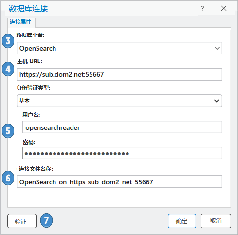

要使用 ArcGIS Pro 中的数据库连接对话框创建与 OpenSearch 集群的连接,请完成以下步骤。 下图中的数字对应带编号的步骤。

  1. 在 ArcGIS Pro 中打开目录窗格。
  2. 右键单击数据库或文件夹下的文件夹,然后单击新建数据库连接。
  3. 从数据库平台下拉列表中选择 OpenSearch。
  4. 在主机 URL 文本框中,提供连接到 OpenSearch 集群的 URL。
    如果集群使用端口 80(HTTP 连接)或端口 443(HTTPS 连接)以外的端口进行通信,请在 URL 的末尾追加冒号 (:) 和端口号。 例如,如果主机 https://sub.dom2.net 通过端口 55667 通信,则为主机 URL 输入 https://sub.dom2.net:55667。
  5. 在用户名和密码文本框中提供有效的基本身份验证凭据。
    注:
    ArcGIS 目前仅支持基础身份验证。
  6. 在连接文件名称字段中提供连接文件的名称。
    将基于连接属性值创建默认名称。 您可以使用默认值,或者提供更具描述性的文件名。
    这是将显示在目录窗格和视图中的名称,也是存储在磁盘上的 .dbconn 文件的名称。
  7. 单击验证以确认连接信息有效并且实例可访问。
  8. 单击确定创建连接文件。
