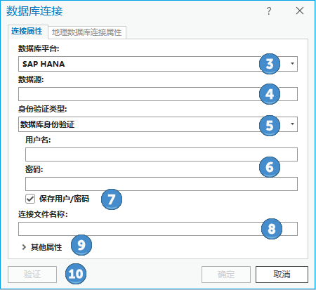

要使用数据库连接对话框连接到 SAP HANA,请按照以下步骤进行操作:
“数据库连接”对话框
  1. 在 ArcGIS Pro 中打开目录窗格。
  2. 右键单击数据库或文件夹下的文件夹,然后单击新建数据库连接。
  3. 从数据库平台下拉列表中选择 SAP HANA。
  4. 在数据源文本框中,输入以下内容之一:
    • 用于与数据库进行通信的 SAP HANA 服务器名称和 SQL 端口号使用冒号 (:) 进行分隔。 例如,如果 SAP HANA 服务器的完全限定名称为 myserver.network.com,并且 SAP HANA 通过端口 98765 通信,则可以输入 myserver.network.com:98765。 或者,可以在附加属性下设置端口号。 (请参阅以下步骤 9。)
    • 您为 ODBC 驱动程序配置的数据源名称。
  5. 使用数据库身份验证作为身份验证类型。
    不支持操作系统身份验证。
  6. 在用户名和密码文本框中分别输入有效的数据库用户名和密码。
  7. 如果您不希望将登录信息保存为连接的一部分,请取消选中保存用户名和密码。
    这样做有助于维护数据库的安全性。 但是,如果执行此操作,则系统会在每次从 ArcGIS Pro 连接时提示您提供用户名和密码。
    注:
    对于您注册到 ArcGIS Server 站点的连接文件,或如果您希望通过搜索来找到通过此连接文件访问的数据,都必须选中保存用户名和密码。
  8. 在连接文件名称字段中提供连接文件的名称。
    将基于连接属性值创建默认名称。 您可以使用默认值,或者提供更具描述性的文件名。
    这是将显示在目录窗格和视图中的名称,也是存储在磁盘上的 .sde 文件的名称。
  9. 或者,展开附加属性部分以键入连接参数和值。
    有关附加和可选连接参数的信息,请参阅 SAP HANA 文档。
  10. 单击验证以确认连接信息有效并且数据库可访问。
    如果数据库包含地理数据库并且连接有效,则地理数据库属性选项卡现在处于活动状态。
  11. 单击确定创建连接文件。
数据库连接将显示在目录窗格中的数据库下,同时将在 ArcGIS Pro 工程目录中创建连接文件 (.sde)。
