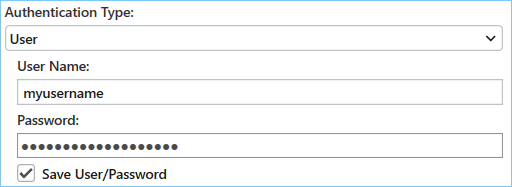

  5. 从身份验证类型下拉菜单中,选择以下身份验证方法之一:
    • 用户 - 提供用户名和密码或者用作密码的编程访问令牌。
      有关详细信息,请参阅技术文章:Esri 对于解决 Snowflake 即将实施的多因子身份验证强制要求可能造成的潜在中断有何建议?。
      如果您将使用数据库连接文件来发布 web 图层或者在地理处理模型中使用,则必须选中保存用户/密码复选框。
      用户身份验证连接

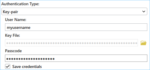

    • 密钥对 - 输入用户名并指定为用户配置的密钥文件 (.p8)。
      如果您要将此连接文件注册到 ArcGIS Server 站点,使用密钥对身份验证。
      如果您将使用数据库连接文件来发布 web 图层或者在地理处理模型中使用,必须选中保存凭据复选框。
      使用已加密密钥文件的密钥对身份验证
  6. 如果您在上一步中提供了已加密密钥文件,则必须提供该文件的密码,如上图所示。
