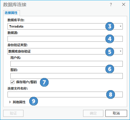

要在 ArcGIS Pro 中使用数据库连接对话框连接到 Teradata,请按照以下步骤进行操作:
“数据库连接”对话框
  1. 在 ArcGIS Pro 中打开目录窗格。
  2. 右键单击数据库或文件夹下的文件夹,然后单击新建数据库连接。
  3. 从数据库平台下拉列表中选择 Teradata。
  4. 在数据源文本框中,键入 Teradata 服务器的 IP 地址。
    例如,如果服务器的 IPV4 地址为 200.30.200.10,请键入 200.30.200.10。 如果服务器具有 IPV6 地址,则要用括号将地址括起来。 例如,如果服务器的 IPV6 地址为 3020:12z3:y4xw:5099:0:v678:u111:ts22,请键入 [3020:12z3:y4xw:5099:0:v678:u111:ts22]。
    由于操作系统身份验证不受支持,因此身份验证类型设置为数据库身份验证。
  5. 在用户名和密码文本框中分别输入有效的数据库用户名和密码。
  6. 如果不希望将登录信息保存为连接的一部分,请取消选中保存用户名和密码。
    这样做有助于维护数据库的安全性。 但是,如果执行此操作,则系统会在每次从 ArcGIS Pro 连接时提示您提供用户名和密码。
    注:
    对于您注册到 ArcGIS Server 站点的连接文件,或如果您希望通过搜索来找到通过此连接文件访问的数据,都必须选中保存用户名和密码。
  7. 在连接文件名称字段中提供连接文件的名称。
    将基于连接属性值创建默认名称。 您可以使用默认值,或者提供更具描述性的文件名。
    这是将显示在目录窗格和视图中的名称,也是存储在磁盘上的 .sde 文件的名称。
  8. 如果您需要附加参数以连接到数据库(例如非默认端口),请展开附加属性部分,在属性字段中键入参数,然后在值字段中键入相应的属性设置。
    有关附加连接参数的信息,请参阅 Teradata 文档。
  9. 单击确定创建连接文件。
数据库连接将显示在目录窗格中的数据库下,同时将在 ArcGIS Pro 工程目录中创建连接文件 (.sde)。
