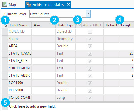

在目录窗格中,可使用字段视图在 SQLite 或 GeoPackage 的表或要素类中执行以下操作(表中的数字对应下图中的数字):
  1. 查看字段名称。
  2. 查看字段数据类型。
  3. 确定字段是否允许空值。
  4. 查看文本字段长度。
  5. 添加字段。
    提示:
    请勿使用含空格或非字母数字字符的字段名称。 有关字段名称长度的信息,请参阅 ArcGIS 中的数据库和云数据仓库。
使用字段视图可查看字段属性并将字段添加到 SQLite 或 GeoPackage 表。

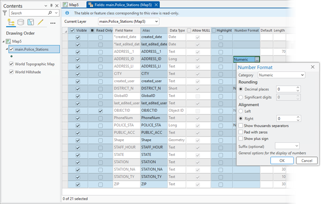

在内容窗格中,可使用字段视图修改下图中突出显示的以下图层属性。
“内容”窗格中的字段视图
注意:
要将字段添加至 SQLite 数据库或 GeoPackage 中的表或要素类,必须从目录窗格打开字段视图。
无论您如何打开字段视图,都无法使用该视图在 SQLite 数据库或 GeoPackage 的表或要素类中删除或重命名字段。
但是可以使用更改字段地理处理工具重命名字段或使用删除字段地理处理工具在 SQLite 数据库或 GeoPackage 的表或要素类中删除字段。
