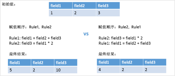

当针对要存储的要素计算其他字段的依赖项时,赋值顺序非常重要。 下图说明了两个计算规则的结果如何根据规则的赋值顺序不同而有所不同:
不同赋值顺序的示例
赋值顺序是属性规则的一个属性,可以使用属性规则视图进行查看,也可以使用 arcpy.Describe 函数打印属性规则属性。 赋值顺序最初由针对数据集创建规则的顺序决定,并存储为从 1 开始的整数值。 创建新规则后,顺序将加 1。 实时计算规则和批处理计算规则将独立地维护其赋值顺序。
“属性规则”视图将根据实时和批处理部分中的赋值顺序列出计算规则。 要更改赋值顺序,请编辑属性规则视图中的顺序列,或使用重新排序属性规则工具。
