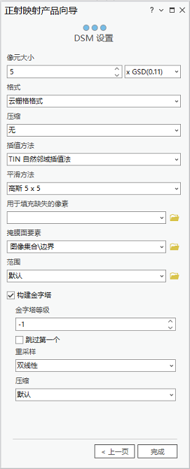

  7. 在 DSM 设置窗口中,为 DSM 设置适当的像元大小值。
    像元大小的默认值为 5 倍 GSD。
  8. 对于格式,从下拉列表中选择一个值。
  9. 可以选择压缩值。
  10. 设置插值方法值,例如双线性。
  11. 从下拉列表中选择平滑方法值。
  12. 对于掩膜面要素,选择要素类以设置边界,从而约束 DSM 产品输出。
    正射映射产品向导 DSM 设置
  13. 接受其余的默认设置,然后单击完成。

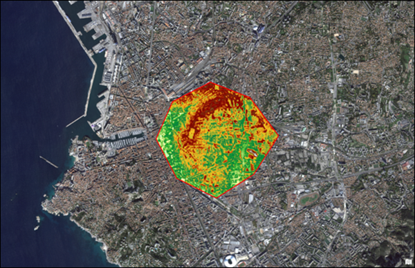

    将创建由掩膜面定义的 DSM。
    由掩膜面定义的正射映射 DSM
    此影像由 Airbus 1 提供。
