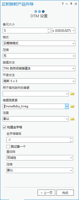

  9. 在 DTM 设置窗口中,为 DTM 设置适当的像元大小值。
    像元大小的默认值为 5 倍 GSD。
  10. 对于格式,从下拉列表中选择一个值。
  11. 可以选择压缩值。
  12. 设置插值方法值,例如双线性。
  13. 从下拉列表中选择平滑方法值。
  14. 对于掩膜面要素,选择要素类以设置边界,从而约束 DTM 产品输出。
    正射映射产品向导 DTM 设置
  15. 接受其余的默认设置,然后单击完成。
    将创建由掩膜面定义的 DTM。
