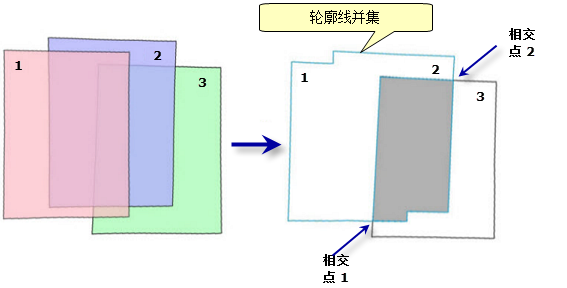

默认情况下,将使用西北镶嵌方法生成接缝线。 您也可以使用最接近视点或按属性镶嵌方法创建接缝线。 根据此方法,排序值将存储在属性表的 SOrder 字段中。 使用接缝线镶嵌方法时,将使用 SOrder 字段值而非 ZOrder 字段值。 SOrder 字段值决定将影像镶嵌到一起时的顺序,使用 ZOrder 字段值时,较小的值镶嵌在上方。 下方示例显示三个影像的镶嵌顺序以及接缝线相交处的重叠区域:
镶嵌顺序和相交区域示意图

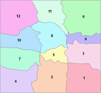

  • RADIOMETRY - 通过检查相交区域的值和模式构建接缝线,并计算相交点之间的路径。 这些路径随后会与轮廓线合并,从而为镶嵌数据集中的每个影像创建接缝线。 下图表示为 12 个影像创建的一系列接缝线。 镶嵌顺序使用西北方法和 RADIOMETRY 计算选项。
    辐射测量选项
