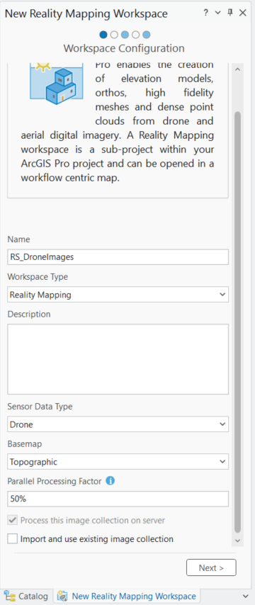

  3. 影像选项卡的实景映射组中,单击新建工作空间下拉菜单并选择新建工作空间
  4. 工作空间配置窗口中,输入工作空间的名称。
  5. 确保工作空间类型设置为实景映射
  6. 单击传感器数据类型下拉菜单,选择无人机
  7. 单击底图下拉菜单,然后选择地形图
  8. 设置并行处理因子。 此参数用于控制分布式处理的最大计算资源。 建议使用百分比表示。 例如,如果您有 2 个 Reality Server 节点,请将并行处理因子设置为 50%,以便使用一台计算机进行区域网平差并生成实景映射产品。
  9. 如要使用 Reality Server,请选中在服务器上处理此影像集合
    用于在服务器上处理无人机影像的工作空间配置窗口
  10. 接受所有默认值,然后单击下一步

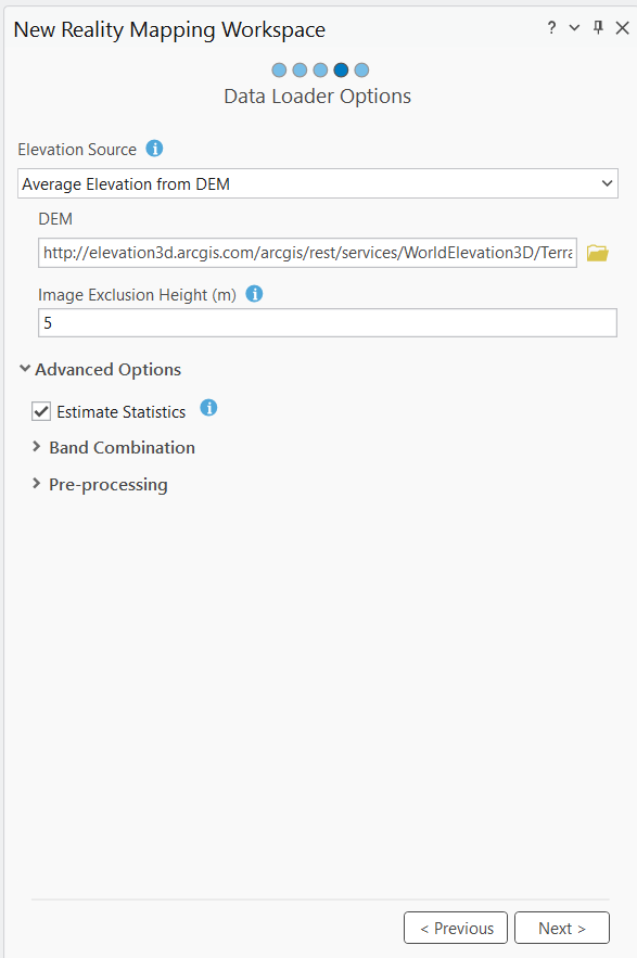

  16. 数据加载程序选项页面中,对于高程源,从下拉列表中选择 DEM 的平均高程。 “世界高程服务”将被用作高程来源。
    数据加载程序选项窗口
    • 如果您可以访问 Internet,则高程源值派生自世界高程服务。 这提供了每个影像的飞行高度的初始估计值。
    • 如果您无法访问 Internet 或 DEM,请从高程源下拉菜单中选择常量高程,然后输入高程值 414 米。
    • 影像排除高度 (m) 参数是指影像排除高度,地形上方飞行高度小于该值的影像将不会包含在工作空间中。
  17. 接受数据加载程序选项窗口中的默认设置,然后单击下一步

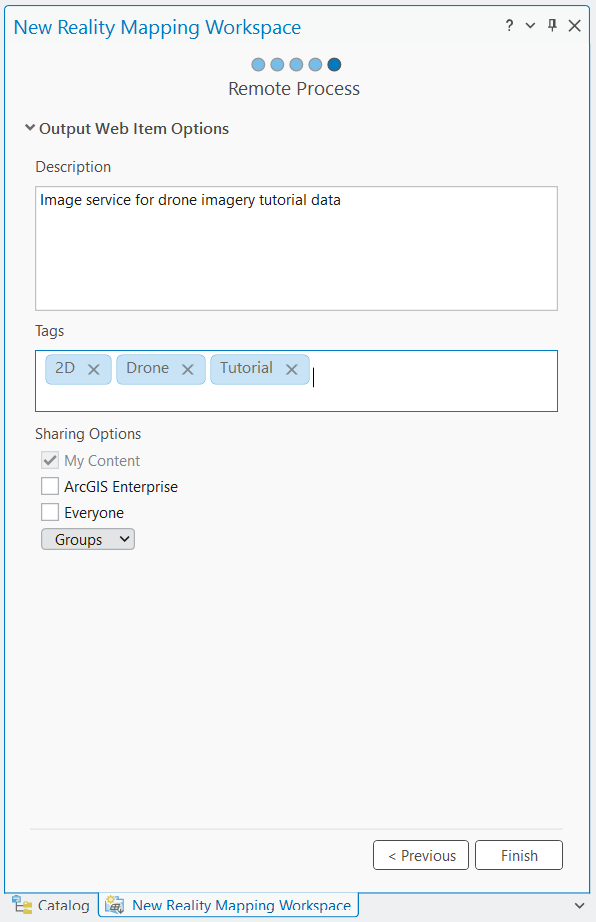

  18. 远程处理窗口中,为影像服务提供描述和标签,然后单击完成
    实景映射工作空间的远程处理选项
创建工作空间后,内容窗格中将添加一个实景映射类别,其中将存储影像集合影像服务及派生的实景映射产品服务。

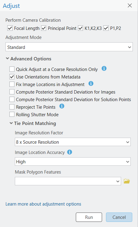

  1. 实景映射选项卡的校正组中,单击校正 校正
  2. 校正窗口中,确保已选中所有的执行相机校准选项。
    这表示输入焦距为近似值,将在平差时计算镜头畸变参数。 对于无人机影像,默认情况下会选中这些选项,因为大多数无人机相机尚未校准。 对于具有已知校准的高质量相机,不应选中此选项。
    相机自标定要求影像集合的条带内重叠大于 60%,跨条带重叠大于 30%。
  3. 展开高级选项
  4. 确保选中使用元数据中的方向选项。
    这样可以减少使用影像 EXIF 中嵌入的外部方向信息作为初始值的平差持续时间。
  5. 确保取消选中固定高精度 GPS 的图像位置选项。
    此选项仅适用于通过差分 GPS 获取的影像,例如实时动态 (RTK) 或后处理动态 (PPK)。
  6. 或者,取消选中计算影像的后验标准差
  7. 对于影像位置精度,从下拉菜单中选择
    GPS 位置精度指示当前通过影像收集并列于相应 EXIF 数据文件中的 GPS 数据的精度等级。 这用于在连接点计算算法中确定要使用的邻域中的影像数量。 值用于 0 到 10 米的 GPS 精度。
    校正工具选项
  8. 接受所有其他默认值,然后单击运行

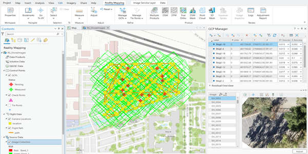

  10. GCP 管理器窗口中单击添加 GCP 或连接点按钮旁的下拉菜单,然后选择半自动 添加连接点
  11. GCP 管理器窗口的表中,单击其中一个 GCP。 包含 GCP 的图像列表将显示在 GCP 管理器窗口的下方面板中。
  12. 单击所列图像之一,然后在图像查看器中选择 GCP 的精确位置以添加连接点。
    使用半自动 GCP 选项,系统将尽可能通过影像匹配算法自动计算其他影像的连接点,由影像 ID 旁边的蓝色十字符号指示。 检查每个连接点的精度。 如果未自动识别连接点,请通过在影像中选择适当的位置手动添加连接点。
  13. 对其他 GCP 重复步骤 11 和 12。
  14. 添加每个 GCP 并使用连接点进行测量后,选择其中一个 GCP,单击鼠标右键,并将其更改为检测点。
    这样将提供平差绝对精度的测量值,因为在平差过程中不使用检测点。
  15. 添加 GCP 和检测点后,单击校正再次运行平差以合并这些点。
    GCP 管理器窗口中的连接点选择

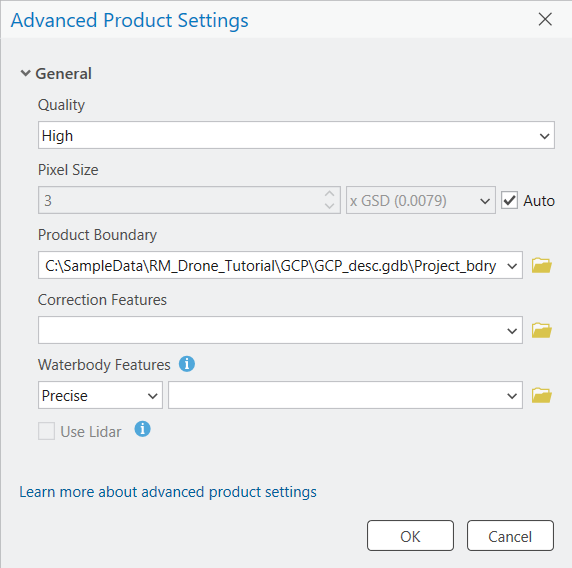

  4. 单击共享高级设置按钮。
    随即出现高级产品设置对话框,可在其中定义将影响要生成的实景映射产品的参数。 有关高级产品设置的详细信息,请参阅向导中的实景高级设置
    将自动设置质量值,且不进行更改,确保达到最佳性能和产品质量。
  5. 接受像素大小默认设置。
  6. 对于产品边界,单击浏览按钮 浏览,浏览至教程数据位置中的文件地理数据库,选择 Project_bdry,然后单击确定
    建议提供产品边界,原因如下:
    • 定义适当的输出范围 - 当未定义产品边界时,应用程序会根据可能与工程范围不匹配的各种数据集参数自动定义范围。
    • 减少处理时间 - 如果所需的产品范围小于图像集合范围,则定义产品边界会减少处理时间并自动将输出裁剪到边界范围。
    多个产品的高级设置
  7. 接受所有默认值,然后单击确定
