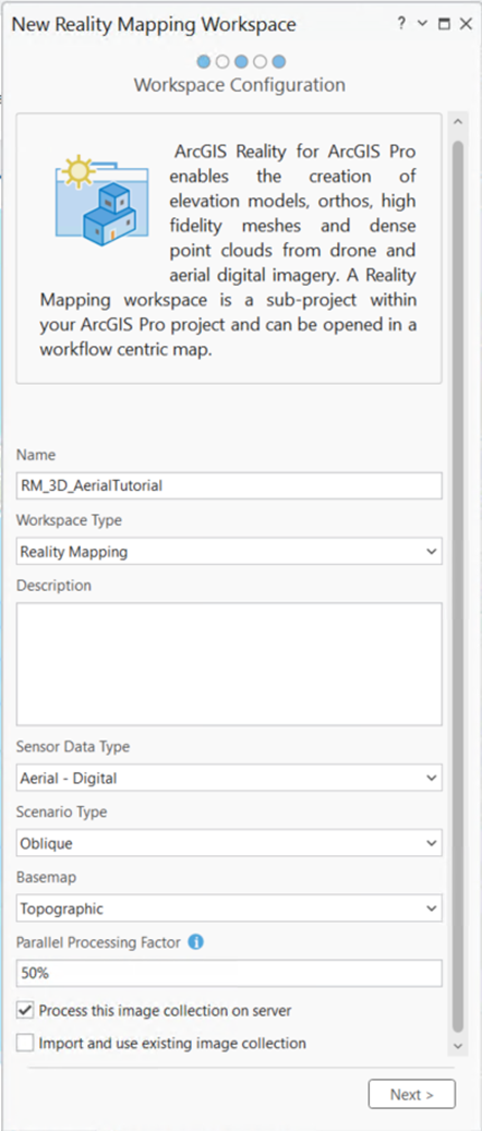

在影像选项卡的实景映射组中,单击新建工作空间下拉菜单并选择新建工作空间。
在工作空间配置窗口中,提供工作空间的名称。
将工作空间类型设置为实景映射。
在传感器数据类型下拉菜单中,选择航空 - 数字。
将方案类型设置为倾斜。
在结合使用倾斜和像底点影像时,建议使用此设置。
在底图下拉菜单中,选择地形图。
设置
Parallel Processing Factor(PPF)。 此参数控制分布式处理的最大计算资源。 建议使用百分比表示。 例如,如果您有 2 个 Reality Server 节点,请将 PPF 设置为 50%,以便使用一台计算机进行区域网平差并生成实景映射产品。若要使用 Reality Server,选中
Process this image collection on server。
接受所有默认值,然后单击下一步。

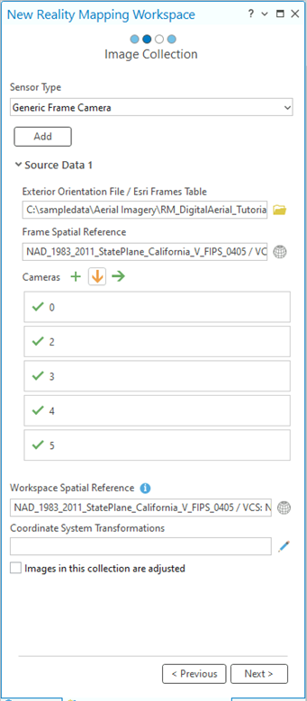

在影像集合窗口中的外方位文件 / Esri 帧表下,浏览到计算机上的教程数据文件夹和
Nadir_Oblique_FramesCam.csv帧表文件。此表包含帧和相机信息,指定用于计算相机和影像的 IO 和 EO 的参数。 在区域网平差过程中,将优化这些近似值以获得更高的精度。
确保帧表文件中
raster列中列出的数据路径与计算机上影像文件位置相匹配。在相机下,单击导入按钮
,浏览到计算机上的教程数据文件夹,然后选择 Nadir_Oblique_FramesCam.csv文件。对于本教程,Esri 帧和相机表以适当的格式作为单个文件提供。 对于其他数据集,您可能需要构建表并为其设置格式。 有关详细信息,请参阅帧表方案。
确保空间参考和相机模型值正确。
工作空间的默认投影是根据影像定义的。 此投影必须与帧表中使用的坐标相匹配,并且它将确定所创建的实景产品的空间参考。 对于此数据集,您将使用帧和相机表中定义的投影:XY – NAD83 2011 StatePlane California V FIPS 0405,VCS NAVD88(米)。
接受其他默认值,然后单击下一步。

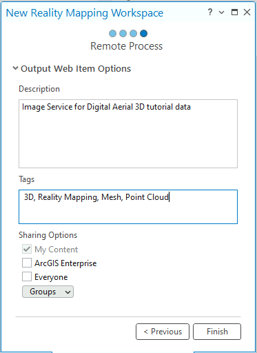

在远程处理窗口中,为影像服务提供描述和标签,然后单击完成。

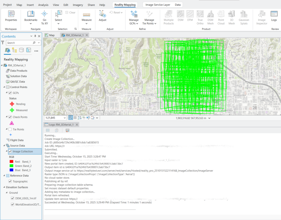

创建工作空间后,目录窗格中将添加一个实景映射类别,其中将存储影像集合影像服务及派生的实景制图产品服务。

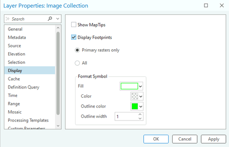

要查看影像覆盖区,可以在目录窗格 > 属性 > 显示 > 选中显示覆盖区中右键单击影像集合。
通过工作空间中影像的初始显示,可以确认是否已提供用于启动工作空间的所有影像和必要的元数据。 图像尚未对齐或平差,因此镶嵌几何可能不正确。 注:您可能需要放大到足够近才能看到影像。
将在 ArcGIS Pro 主菜单中添加一个新实景映射选项卡。 单击该选项卡将显示一系列工具和工作流,专门用于实景映射。 在产品类别中,由于尚未平差图像,因此所有按钮均不可用。

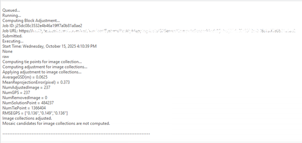

执行区域网平差
创建实景映射工作空间后,下一步是使用校正和优化组中的工具执行区域网平差。 区域网平差将计算连接点,它们是影像重叠区域中的公共点。 然后将使用连接点计算每个影像的方向,即摄影测量中的外部方向。
要执行区域网平差,请完成以下步骤:

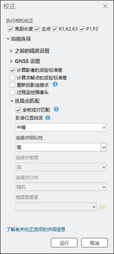

在实景映射选项卡的校正组中,单击校正
。确保已选中所有执行相机标定选项。
这表示输入焦距和镜头畸变参数为近似值,并将在平差时进行计算。
展开高级选项部分。
展开连接点匹配部分。
选中完全成对匹配框。
此选项采用尺度不变特征变换 (SIFT) 算法,在处理具有尺度变化较大、重叠或低质量初始方向参数的影像时,可以提高相关精度。
将连接点相似性设置为高。
接受所有其他设置的默认值,然后单击运行。
在实景映射选项卡上的查看组中,单击日志视图
以访问此文件。
连接点 RSME 的单位为像素。

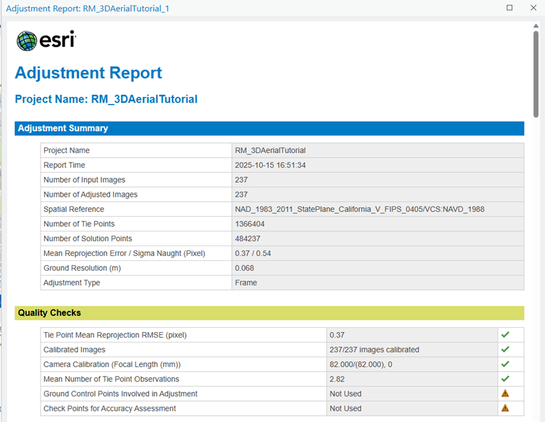

查看平差结果
执行区域网平差后,查看平差结果并评估平差质量。 在实景映射选项卡上的查看组中,单击平差报告以生成平差统计数据。 平差报告提供了平差的记录和过程的整体质量测量值。
提示:
最佳做法是使用地面控制点 (GCP) 来提高绝对精度。 但是,GCP 不可用,因此不包括在此平差中。

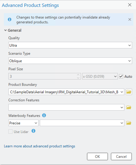

实景映射产品向导窗口随即出现。 在产品生成设置窗格中,取消选中 2D 复选框。 在本教程中,仅生成 3D 产品。
单击共享高级设置按钮。
随即出现高级产品设置对话框,可在其中定义将影响要生成的实景映射产品的参数。 有关高级产品设置的详细信息,请参阅共享高级设置选项。
确保质量设置为 Ultra。
确保方案设置为倾斜以匹配影像飞行配置。
接受像素大小默认设置,以源影像分辨率生成产品。
对于产品边界,单击浏览按钮
,浏览至教程数据位置,选择 Mesh_bdry要素数据,然后单击确定。建议提供产品边界,原因如下:
定义适当的输出范围 - 当未定义产品边界时,应用程序会根据可能与工程范围不匹配的各种数据集参数自动定义范围。
减少处理时间 - 如果所需的产品范围小于图像集合范围,则定义产品边界会减少处理时间并自动将输出裁剪到边界范围。
接受所有默认值,然后单击确定。

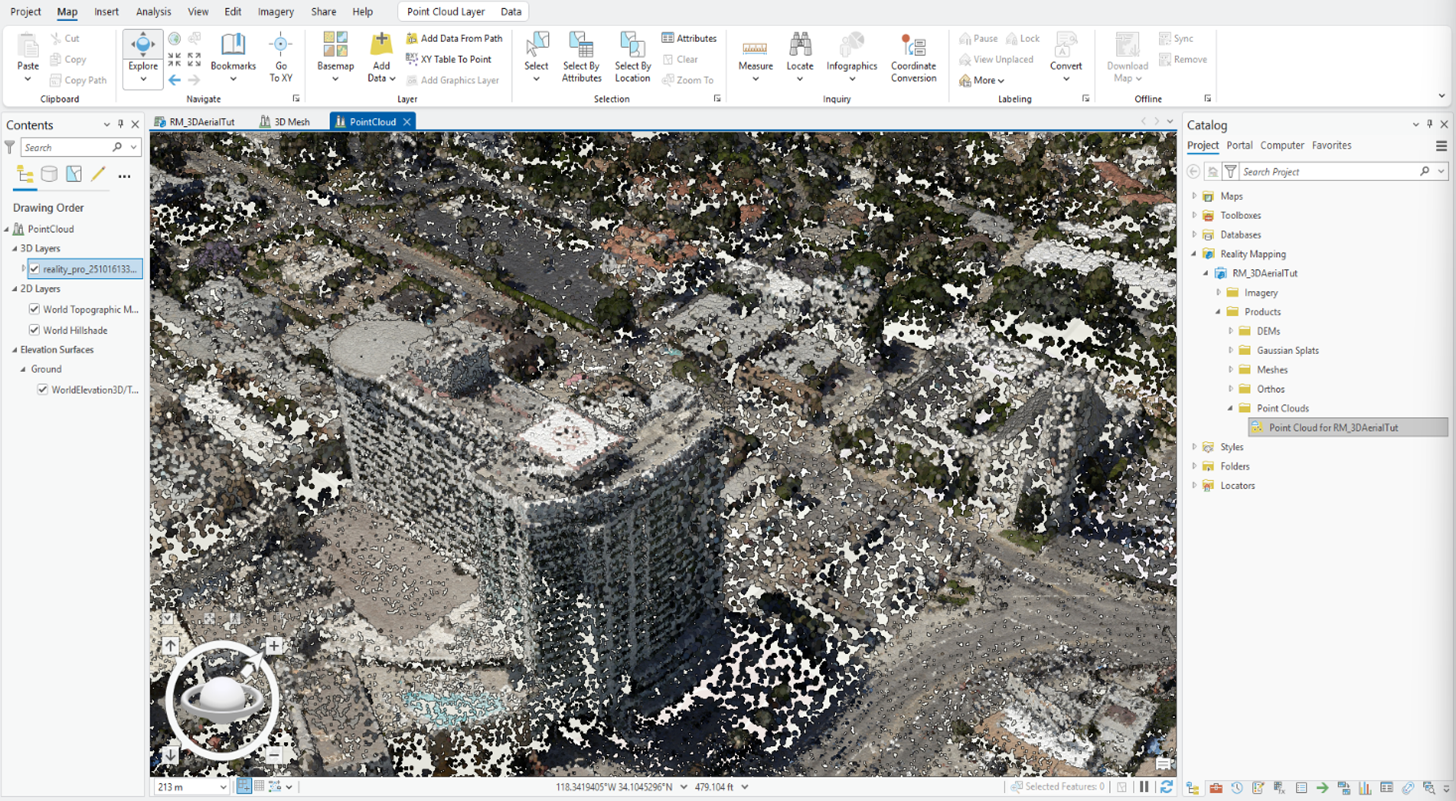

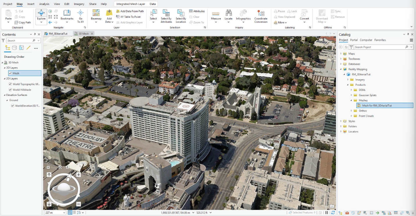

产品生成完成后,点云和 3D 网格产品将分别添加到 Point Cloud 和 Meshes 文件夹中的实景映射容器中。 这些是在服务器端创建的场景图层服务。
要可视化生成的 3D 网格,请右键单击 Meshes 文件夹中的 Mesh for RM_3D_AerialTutorial 文件,然后从下拉菜单中单击添加到新建项 > 局部场景。
要以 3D 视角可视化生成的点云,请右键单击“目录”窗格 Point Clouds 文件夹中的 Point Cloud for RM_3D_AerialTutorial,然后在下拉菜单中单击添加到新建项 > 局部场景。

产品生成完成后,点云产品将添加到目录窗格和 Point Cloud 文件夹中的实景映射容器中。
要以 3D 视角可视化生成的点云,请右键单击内容窗格 Point Clouds 文件夹中的 Point Cloud for RM_3D_AerialTutorial,然后将其添加到局部场景或全球场景。

处理完成后,3D 网格产品将被添加到目录窗格、实景映射容器和 Meshes 文件夹。
要可视化生成的 3D 网格产品,请右键单击 Meshes 文件夹中的 Mesh for RM_3D_AerialTutorial 文件,然后从下拉菜单中单击添加到新建项 > 局部场景。
