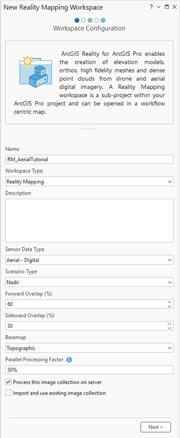

  3. 在影像选项卡的实景映射组中,单击新建工作空间下拉菜单并选择新建工作空间。
  4. 在工作空间配置窗口中,提供工作空间的名称。
  5. 将工作空间类型设置为实景映射。
  6. 在传感器数据类型下拉菜单中,选择航空 - 数字。
  7. 将方案类型设置为像底点。
    使用像底点影像时,建议使用此设置。
  8. 在底图下拉菜单中,选择地形图。
  9. 设置并行处理因子。
    此参数用于控制分布式处理的最大计算资源。 建议使用百分比表示。 例如,如果您有 2 个 Reality Server 节点,请将并行处理因子设置为 50%,以便使用一台计算机进行区域网平差并生成实景映射产品。
  10. 如要使用 Reality Server,请选中在服务器上处理此影像集合。
    服务器上像底点数字航空处理的工作空间配置窗口
  11. 接受所有默认值,然后单击下一步。

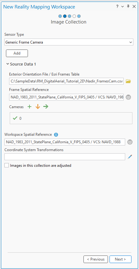

  12. 在影像集合窗口中的外部方向文件/Esri 帧表下,浏览到计算机上的教程数据文件夹和 Nadir_FramesCam.csv 帧表文件。
    此表包含帧和相机信息,指定用于计算相机和影像的 IO 和 EO 的参数。 在区域网平差过程中,将优化这些近似值以获得更高的精度。
    确保帧表文件中 raster 列中列出的数据路径与计算机上影像文件位置相匹配。
  13. 在相机下,单击导入按钮 通用导入,浏览到计算机上的教程数据文件夹,然后选择 Nadir_FramesCam.csv 文件。
    对于本教程,Esri 帧表和相机表已作为单个文件提供,且格式正确。 对于其他数据集,您可能需要构建表并为其设置格式。 有关详细信息,请参阅帧表方案。
  14. 确保空间参考和相机模型值正确。
    工作空间的默认投影是根据影像定义的。 此投影必须与帧表中使用的坐标相匹配,并且它将确定所创建的实景产品的空间参考。 对于此数据集,您将使用帧和相机表中定义的投影:XY – NAD83 2011 StatePlane California V FIPS 0405,VCS NAVD88(米)。
  15. 接受其他默认值,然后单击下一步。
    影像集合窗口

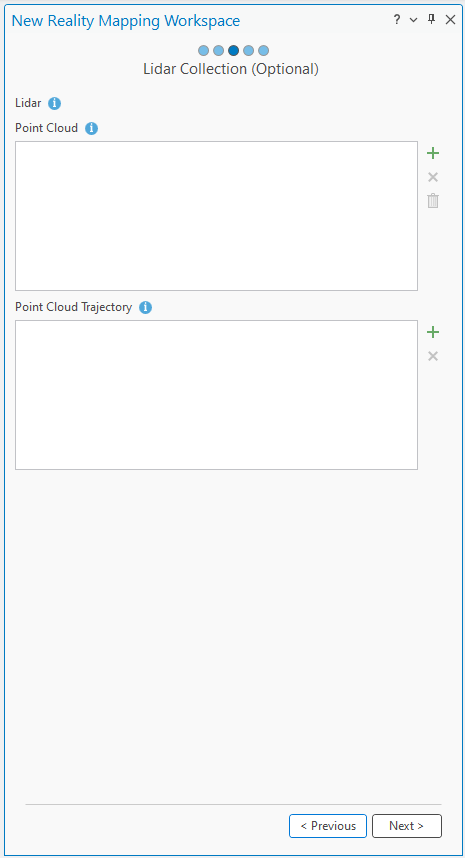

  16. 在激光雷达集合窗口中,接受默认值,然后单击下一步。
    激光雷达集合选项

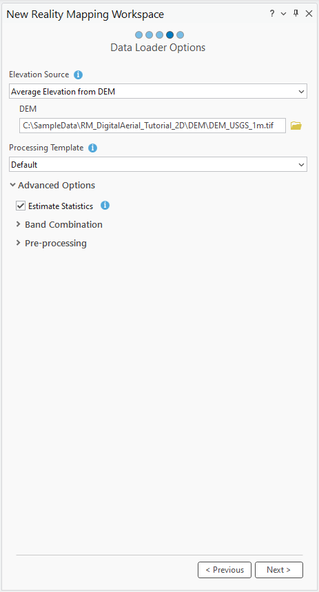

  17. 在数据加载程序选项窗口中的 DEM 下,单击浏览按钮,浏览至计算机上的教程数据文件夹,然后选择 DEM_USGS_1m.tif 文件。
  18. 接受其他默认值,然后单击完成。
    数据加载程序选项窗口

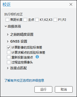

  1. 在实景映射选项卡的平差组中,单击平差 平差。
默认情况下,不会为数字航空像底点影像选中执行相机校准,因为大多数机载传感器已经过校准并在相机校准报告中提供了准确的内部方向值。 自动相机校准通常应用于其他类型的数据,例如低成本无人机相机,以计算和改进相机的几何参数,同时确定影像方向和影像地面坐标。
  1. 接受所有设置的默认值,然后单击运行。
    平差设置

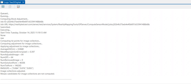

  2. 在实景映射选项卡上的查看组中,单击日志视图 日志视图。
    平差残差日志文件
    连接点 RMS 误差的单位为像素。

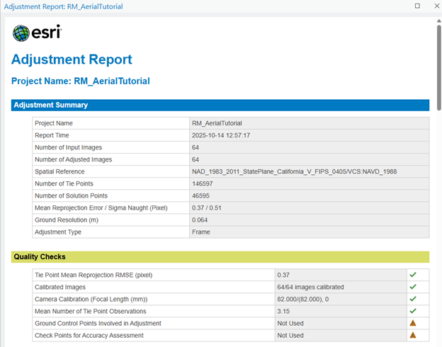

执行区域网平差后,查看平差结果并评估平差质量。 在实景映射选项卡上的查看组中,单击平差报告以生成平差统计数据。 平差报告提供了平差的记录和过程的整体质量测量值。
提示:
最佳做法是使用地面控制点 (GCP) 来提高绝对精度。 但是,GCP 不可用,因此不包括在此平差中。
校正报告

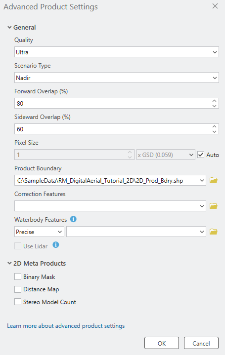

  4. 单击共享高级设置按钮。
    随即出现高级产品设置对话框,可在其中定义将影响要生成的实景映射产品的参数。 有关高级产品设置的详细信息,请参阅共享高级设置选项。
    分别将质量和方案值自动设置为 Ultra 和像底点,不应进行更改,以确保性能和产品质量达到最佳。
  5. 接受像素大小默认设置,以源影像分辨率生成产品。
  6. 将前向重叠 (%) 和侧向重叠 (%) 值分别更改为 80 和 60。
  7. 对于产品边界,单击浏览按钮 浏览,浏览至教程数据位置中的文件地理数据库,选择 2D_Pro_bdry,然后单击确定。
    建议提供产品边界,原因如下:
    • 定义适当的输出范围 - 当未定义产品边界时,应用程序会根据可能与工程范围不匹配的各种数据集参数自动定义范围。
    • 减少处理时间 - 如果所需的产品范围小于图像集合范围,则定义产品边界会减少处理时间并自动将输出裁剪到边界范围。
    多个产品的高级设置
  8. 接受所有默认值,然后单击确定。

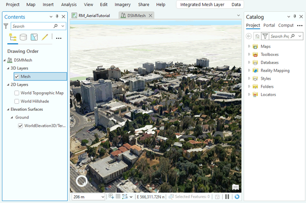

    产品生成完成后,DSM、DTM 和真正射产品会自动添加到 2D 地图视图中。 在目录窗格中的实景映射容器中,DSM 网格产品将添加到 Meshes 文件夹中,真正射产品将添加到 Ortho 文件夹。 要可视化生成的 DSM 网格产品,请在网格文件夹中右键单击 RM_AerialTutorial 的 DSM 网格,然后从下拉菜单中单击“添加到新建项”>“局部场景”。

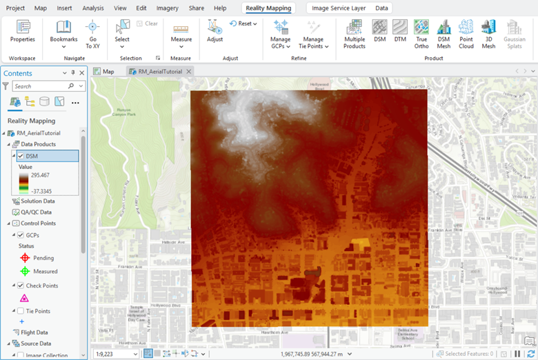

    处理完成后,DSM 产品将添加到内容窗格、数据产品类别和 2D 地图视图中。 它还会添加到目录窗格、实景映射容器和 DEM 文件夹中。
    生成的 DSM

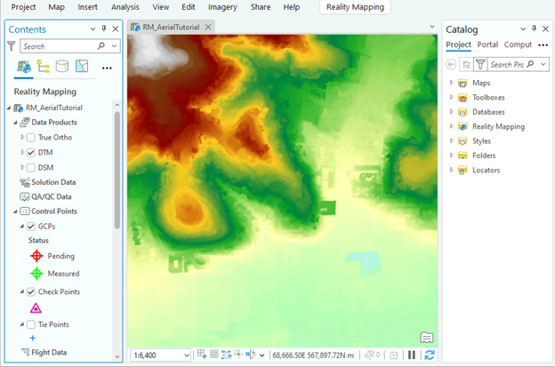

    处理完成后,DTM 产品将添加到内容窗格、数据产品类别和 2D 地图视图中。 它还会添加到目录窗格、实景映射容器和 DEM 文件夹中。
    已生成 DTM

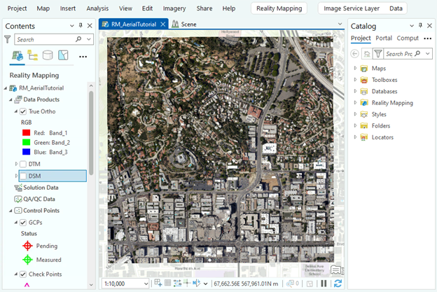

    处理完成后,真正射产品将添加到内容窗格、数据产品类别和 2D 地图视图中。 它还会添加到目录窗格、实景映射容器和 Ortho 文件夹中。
    生成的真正射

  6. 要可视化生成的 DSM 网格产品,请右键单击 Meshes 文件夹中的 3D_Mesh.slpk 文件,然后从下拉菜单中单击添加到新建项 > 局部场景。
    生成的 DSM 网格
