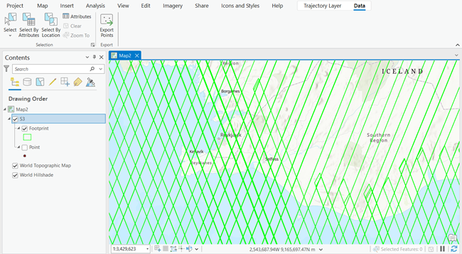

创建轨迹图层
可以使用 创建轨迹图层 工具从轨迹文件或现有轨迹数据集创建轨迹图层。 复合图层包括一个显示轨迹覆盖区的面要素图层和一个显示每个文件的轨迹测量点的只读点要素图层。 图层中的每个轨迹均引用一组密集的测量点。 默认情况下,点子图层处于关闭状态,以避免不必要的绘制。
点子图层支持要素图层的基本符号系统、选择或查询。 您还可以使用 数据 选项卡下的 导出点 工具将点导出到点要素类。
轨迹图层

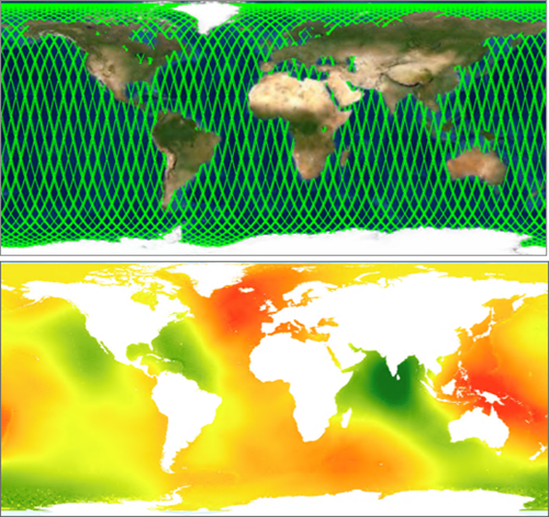

轨迹数据集包含一组多时间点,可以使用处理点要素类的地理处理工具进行分析。 您也可以使用 最佳插值 工具将这些点插值到栅格表面中,或者使用 从时空点进行插值 工具将这些点插值到多维栅格表面中。 借助 ArcGIS Image Analyst,您可以使用 多维分析工具集 中的工具来可视化和分析插值数据。
轨迹数据集插值
将根据 Sentinel-3 SRAL 数据来插值平均海平面高程。

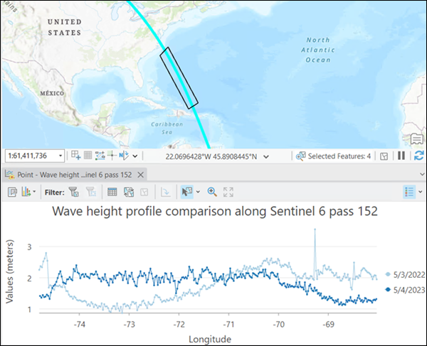

您也可以使用 轨迹剖面图 对轨迹数据进行分析和可视化。
轨迹波高剖面图
轨迹剖面图显示沿所选重复轨迹的波高差异。
