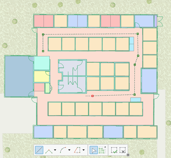

  8. 在 创建要素 窗格中,单击 线 线 以创建线要素。
  9. 在要绘制调查路径的位置绘制线,如下例所示。
    创建调查路径要素的示例
  10. 保存编辑内容。
  11. 使用楼层过滤器选择下一个您希望计划记录的楼层,并重复步骤 4 到 10。
