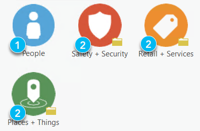

“浏览”视图可用于验证 Indoors 类别和类别组的组织,以及创建和管理与活动地图关联的类别和组。 它展示了类别和组的视图,这些视图将呈现在 Indoor Viewer 和 Indoors 移动应用程序中。
“浏览”视图中的类别和组
标注
描述
独立类别
类别组
