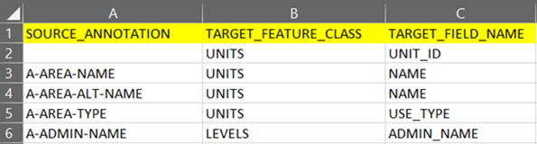

以下是已完成的“注记至字段”工作表的示例:
在此示例中,对“注记至字段”工作表进行了以下更新:
由于没有合适的 CAD 注记,因此
SOURCE_ANNOTATION列留空。 将平面图导入 Indoors 地理数据库工具将为单元要素自动生成唯一 ID。第三行和第四行都以单元的
NAME字段为目标。 要填充单元要素的NAME字段,工具首先在 A-AREA-NAME 图层中查找 CAD 注记。 如果未找到注记,则工具将在下一个 A-AREA-ALT-NAME 图层中查找 CAD 注记。 如果在配置的 CAD 图层中未找到注记,则工具自动为单元的NAME字段生成值。第五行中的
SOURCE_ANNOTATION列设置为名为 A-AREA-TYPE 的 CAD 图层,其中包含描述房间使用情况的 CAD 注记。未使用与区域和部分相关的行并已将其删除。
随即添加第六行,将来自名为 A-ADMIN-NAME 的 CAD 图层的注记映射到 Levels 要素类中的自定义
ADMIN_NAME属性字段。 在运行将楼层平面图导入 Indoors 数据库工具之前,自定义ADMIN_NAME字段必须存在于 Levels 要素类中。
