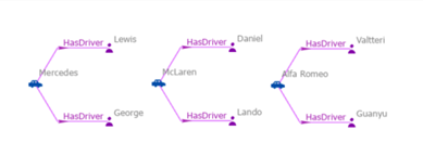

  1. 在链接图表中, 选择要评估的实体 以确定是否缺失任何关系。 或者,清除现有选择以评估链接图表中的所有实体是否缺失关系。
    链接图表包含一组实体和关系。

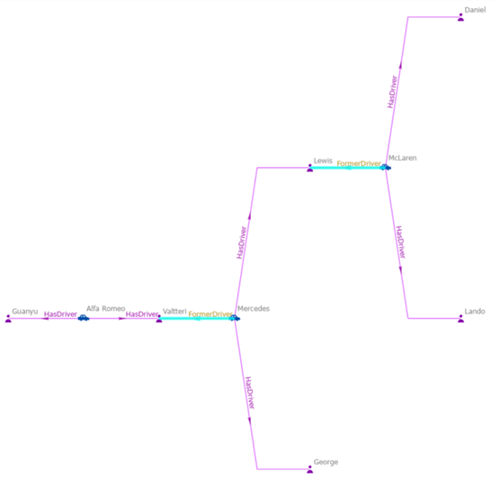

    将从知识图谱中检索缺失的关系并将其添加至链接图表。 根据需要修改实体和关系的现有布局以适应添加的关系。 最初选定的图谱项目将被取消选择。 将选择已添加的关系。
    如果链接图表上实体之间的关系不存在,则添加它们
    因为选择了添加的关系,所以很难查看关系类型。

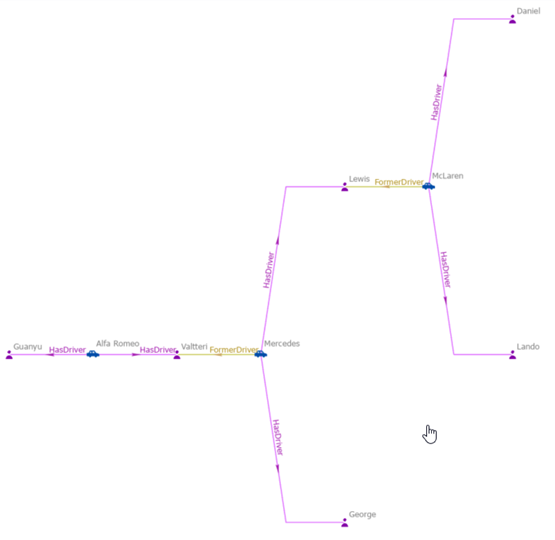

  3. 或者,清除选择并放大以浏览添加的关系。
    未选择任何图谱项目。

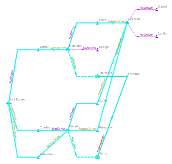

    将从知识图谱中检索代表所有选择的实体之间最短路径的实体和关系,并将其添加至链接图表。 最初选定的图谱项目将被取消选择,并选择添加的实体和关系。 当最短路径包括链接图表中已经存在的实体和关系时,也会选择这些图谱项目。 当前布局用于重新定位链接图表上的所有图谱项目。
    实体和关系已添加到链接图表中,并且选择发现的所有路径。
    因为选择了添加的实体和关系,所以很难查看实体和关系类型。

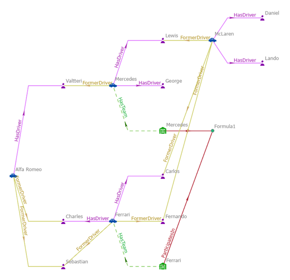

    未选择链接图表中的实体和关系。

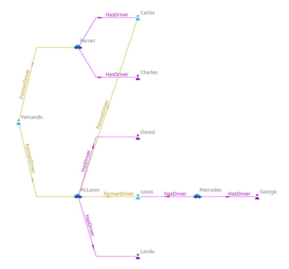

例如,在以下图谱中,如果原始实体为实体 E,目标实体为实体 C,实体 B 定义为必选航路点,则最短路径是由高亮显示的实体和关系定义的路径:E 到 H 到 A 到 B 到 C。 每个实体和关系将仅遍历一次并且满足航路点过滤器。
实体 E 和 C 之间包含实体 B 的最短路径是图谱中高亮显示的路径。

查找实体之间的实体
查找范围 操作检查所选实体并确定知识图谱中是否存在直接连接到两个或多个所选实体的实体。 不考虑仅与选定实体之一直接连接的实体。 不考虑与最初选择的实体有超过一个分离度的任何实体。 例如,这可以帮助标识社交网络中的关键中介或供应链中的重要供应商。
如果链接图表中缺少中间实体,则会将其与连接到最初选择的实体的关系一起添加。 相反, 选择范围 操作仅使用链接图表上的图谱项目来确定并 选择中间实体 ;不会在知识图谱中添加满足条件的其他实体。
查找范围 算法仅处理所选实体。 必须在链接图表中至少选择 2 个实体。 如果选择了实体组,则单独处理组中的每个实体。 确定中间实体后,将取消选择最初选择的实体,并选择所有中间实体。
要标识链接图表中选定实体之间的关键实体,请完成以下步骤:
  1. 单击 查找路径 查找路径 。
    如果与结果路径关联的实体和关系尚未存在且尚未选择,则它们将添加到链接图表中。
  2. 选择感兴趣的 两个或更多实体 。
    在链接图表中选择了三个实体。
  3. 在功能区 链接图表 选项卡的 范围 组中,单击 查找范围 按钮 查找范围 。
    如果实体不存在,则从知识图谱中检索直接连接到两个或多个最初选择的实体的实体并将其添加到链接图表中。 最初选定的图谱项目将被取消选择,并选择中间实体。 如果需要,当前布局用于重新定位链接图表上的图谱项目。
    选择直接连接到两个或多个原始选择的实体的实体。
