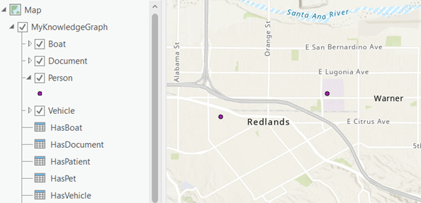

  1. 向地图 添加知识图谱 。
    将向地图添加知识图谱图层。 具有关联空间要素的实体将显示在地图上。
    具有关联空间要素的实体将显示在地图上。

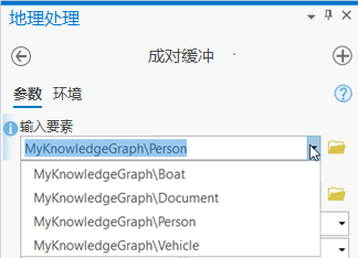

  3. 在 收藏夹 选项卡中,单击 成对缓冲 工具 工具 。
  4. 单击 输入要素 参数的下拉列表。
    地图中的知识图谱要素图层将显示在下拉列表中。
    可以通过地理处理工具对知识图谱要素图层进行分析。

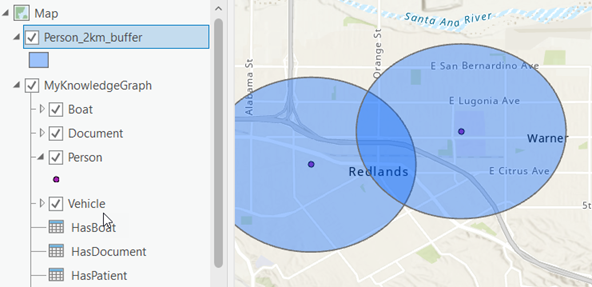

  6. 单击 距离 参数并提供一个合适的值,例如 2 。 单击测量单位的下拉列表,然后单击合适的距离测量,例如 千米 。
  7. 单击 运行 运行 。
将在工程的默认地理数据库中创建了一个要素类,其中包含表示实体空间要素周围 2 公里区域的面。 随即将生成的要素类添加至地图。
将围绕实体的空间要素创建缓冲区。
