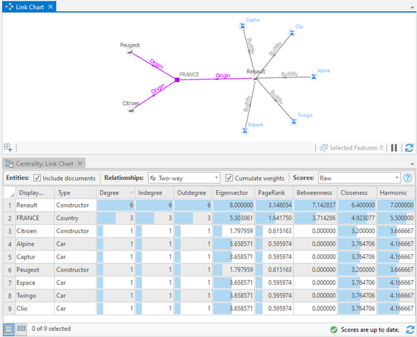

通过打开其 Centrality 表来查看链接图表中实体的中心性得分,然后按照以下步骤浏览该表的内容:
  1. 在功能区 链接图表 选项卡的 分析 组中,单击 中心性 。 中心性
    Centrality 表 中心性 随即打开。 Centrality 表视图选项卡上显示的名称将标识为其计算了中心性得分的链接图表。 默认情况下,将使用 Degree 字段中的值对表中的行进行排序。
    链接图表的 Centrality 表描述了对于链接图表所描绘的图谱最重要的实体。

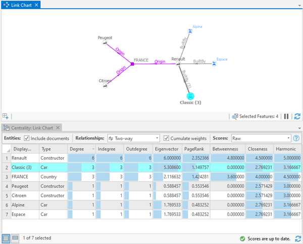

  2. 单击 Centrality 表中的一行以将其选中。
    将在链接图表上选择相应的实体或实体组。
    Centrality 表中的所选行以及链接图表上的相应实体
